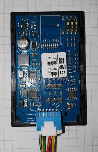

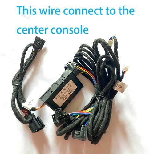

Also ab Warten gucken ob es funktioniert.
Auf den Fotos von dem Kabelsatz den ich bekommen sollte sieht es so aus wehren dort Rot und Gelb vertauscht.
Steht auf der Platine in der Blackbox den drauf was da was ist neben den Lötpunkten ?
bei mir waren die Drähte nicht direkt mit der Blackbox verlötet sondern über einen Stecker und Buchse an der Box angeschlossen! Also einfach mal abwarten 🙂
@saturn111 schrieb am 24. Januar 2021 um 12:08:00 Uhr:
Meine Box sieht wohl so aus habe ein Foto bekommen von dem Händler
das ist die neueste Generation, die für alle Modelle geeignet ist, auch Mopf!
Oben rechts, der 4polige geht zu den LEDs
@saturn111 schrieb am 24. Januar 2021 um 12:22:49 Uhr:
Dan Hoffe ich mall das die sich da nichts vertauscht haben.
Den Fehler hatten ja die meisten wohl auch nicht.
Hat hier ja bloß einer geschrieben.
