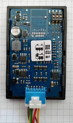

Ich kann hier nichts genaues finden.
Habe ein Bild beigefügt. Diese Schaltung sollte ab Modelljahr 2017 stimmen oder ?
Ich kenne diese Platine nicht mit 4 DIP Schaltern! Könnte sein das es schon für die Mopf ist?!
Normalerweise ist auf der Platine ein Aufkleber mit "Einstellmöglichkeiten" der Schalter!
Anbei ein Foto meiner Blackbox Platine der LED Airvent
20200512
Eine Frage, leuchten die Düsen nur wenn wieder alles zusammen gebaut ist oder sollten die sofort leuchten wenn auch das Ambientelicht leuchtet ??
Man kann auch vorab das Düsen LED Kabel testen. Muss dazu nicht eingebaut sein! Einfach die Blackbox an die Fahrerfußraumleuchte anklemmen, Zündung und somit Ambientelicht an und durchtesten!
PM an Saturn

Haben es jetzt geschafft. Lichtfarbe ist überall gleich und Farben lassen sich gut verstellen.
Was nicht funktioniert: Helligkeit regulieren (also bei den Düsen) und wenn man das Auto aufsperrt leuchteten weder die Düsen noch das normale Ambientelicht. Man muss also zuerst den Startknopf drücken. Das finde ich etwas schade.
hast du die "Willkommen" Funktion beim Ambientelicht aktiv? Bei mir ist so:
(unabhängig der nachgerüsteten Düsen) beim aufsperren leuchtet das Ambientelicht "weiß" (wie die Innenraumbeleuchtung) und wenn ich den Startknopf betätige, schaltet es in die voreingestellte Farbe!
Die Helligkeit kann im Menü nur in "Zonen" reguliert werden:
Gesamtes Fahrzeug / Display / Vorne!

Sehr gutes Video! Aber... was ich immer sage: "Man weiß nie was man geliefert bekommt"!
Ok, die Düsen selbst sind eigentlich immer gleich. Nur die Verkabelung ist meistens das Problem! Wenn man Glück hat gehts plug and play. Doch meistens fehlt ein Stecker dann muss händisch nachverdrahtet werden 🙂
