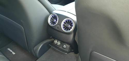

mhhh ich wollte originale Düsen wenn dann kaufen... da müsste ich mir dann wohl nen Halter basteln...
da ich meine Zierleisten eh folieren wollte, hab ich mir eine gebrauchte "Frontzierleiste" gekauft, beide "Regellöcher" verschlossen, gespachtelt, geschliffen und dann foliert!
Für die hinteren Düsen hab ich einfach ne schwarze Blindkappe eingesetzt, fertig!
Vorne
Hinten

Die hinteren düsen von aliexpress werden nicht passen.
Die sind alle schmaler abstand zwischen den Düsen.
C238 Düsenteäger abstand ist größer.
Vorne ist gleich kannst du austauschen und verkabeln

Danke für die schnelle Antwort. Hinten will ich es eh nicht machen. Gibt es sonst etwas auf das man achten muss ? Es gibt soviel Angebote auf Aliexpress. Gibt es da Unterschiede bei der Verkabelung?
Man weiß nie was man bekommt beim Ali! Wenn du Glück hast gibts steckerfertige kabelsätze. Aber stell dich auf Bastellarbeit ein. Ich empfehle immer als Einspeisung für die Blackbox, die Fußraumleuchte auf der Fahrerseite. Dort sind alle Drähte die du brauchst

Du benötigst nur 3 Drähte zur Blackbox: braun (masse) rot (+12v) und gelb (Signalbus) alles an der Fußraumleuchte abgreifbar

Wichtig ist welches Ambientelicht du hast! Premium mit 64 Farben oder das einfache mit 3 Farben! Dementsprechend die Düsen bestellen

Am Lampenstrang der Düsen hängt eine sogenannte Blackbox! Diese Box wandelt das Bussignal in ein Signal um, welches von den RGB LEDs (LEDs der Düsenbeleuchtung) angezeigt wird! In der Box kann auch per DIP Schalter die Baureihen, 807.808 und 809 eingestellt werden!
