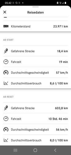

Derzeit fahre ich entweder im Comfort oder Sport mit 8.0 Liter, Stadt, Autobahn, Überland auch mal kurz über 200 km/h
