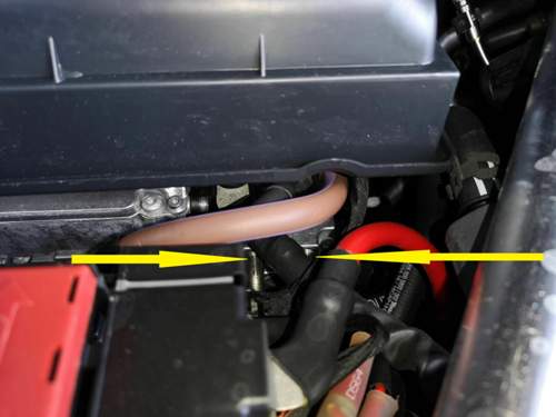

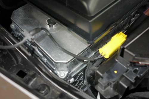

Beim C 200 sitzt das Powerpack (48-Volt-Lithium-Ionen-Batterie + DC/DC-Wandler) beifahrerseitig an dem Ort wo gewöhnlich in der C-Klasse die 12V-Batterie zu finden ist (Bild 1).
Die 12 Volt-Batterie (AGM) ist beim C 200 in den Kofferraum gewandert (Reserveradmulde).
Der DC/DC-Wandler ermöglicht einen bidirektionalen Energieaustausch zwischen den beiden Spannungsniveaus (Kemmler 2017, S. 19).
Zwischen 48V-Batterie und DC/DC-Wandler sitzt ein Kühlkörper mit eigenem Niedertemperatur-Kühlkreislauf. Bild 2 zeigt die Kühlwasseranschlüsse.
Zwischen dem Kühlkörper und den Batteriezellen befinden sich Peltier-Elemente, die heizen und kühlen können (Mundinger 2018, S. 527f).
Neben der 48 Volt-Batterie ist auch die Leistungselektronik wassergekühlt, der Starter-Generator ist nur luftgekühlt (Timmann 2018, S.572).

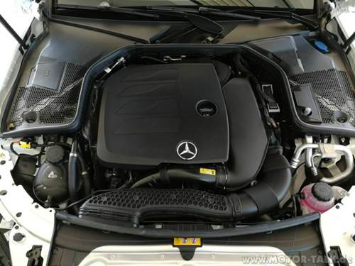

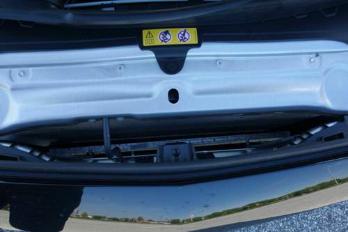

Auf den Bildern 3 und 4 kann man erkennen, dass sich beim C200 ein zusätzlicher Kühler vor dem Klimakondensator befindet.
Bild 5 zeigt den Ausgleichsbehälter des Niedertemperaturkreislaufs.

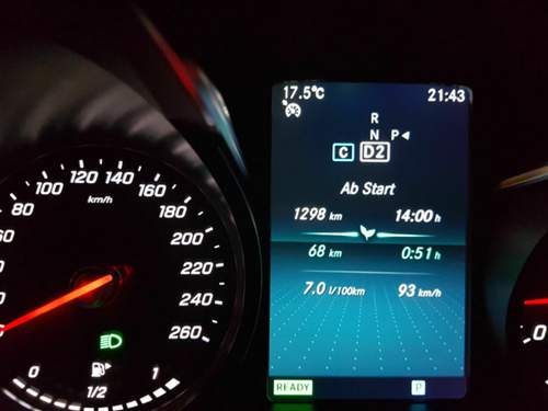

Im Menüpunkt „Verbrauch“ kann man sich eine Statistik anzeigen lassen. Dort kann man sehen wie viel man rekuperiert hat (Bild 8).
Wobei mich persönlich der Kraftstoffverbrauch mit 7,8 l/ 100 km nicht überzeugt hat. 4-Zylinder Diesel mit 2WD bewege ich im Schnitt mit 2 Litern / 100 km weniger!
