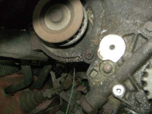

Hallo Astra Gemeinde
Unser bestes Stück leidet an Inkontinenz, verliert Kühlwasser...aber ich kann nicht mit Bestimmtheit sagen woher es kommt.
Ist ein Astra F BJ. 1995 C14NZ mit 60 PS, Laufleistung bis dato ca. 111 000 km.
Zylinderkopfdichtung möchte ich zunächst ausschließen. Das Kühlwasser ist deutlich sichtbar auf der linken Motorhälfte unterhalb des Zylinderkopfs. Die lückenlose Schutz-Abdeckung des Zahnriemens verhindert neugierige Blicke meinerseits, auch mit Spiegel an den unmöglichsten Stellen finde ich nichts eindeutiges.....ich habe die Wasserpumpe in Verdacht oder das Thermostatgehäuse.
Schaut euch bitte mal das Bild an....kennt einer diesen Anblick. Hinter der Kurbelwelle ist K-Wasser sichtbar, nur wo kommt die Brühe her?
Wasserpumpe sitzt eigentlich weiter hinten zur Fahrgastzelle, also doch von ganz Oben das Thermostatgehäuse. Sollte es sich um das Thermostatgehäuse handeln....wie ist das Gehäuse abgesichtet. Mittels Runddichtring oder eine Pappflachdichtung.

Die obere hälfte der ZR-abdeckung kannst du ja mal demontieren, dann siehst schon mehr.
Ich würde die wasserpumpe diagnostizieren. Die suppe läuft dann meist unten iwo an der ZR-abdeckung raus.
am 23. Oktober 2015 um 20:31
Ich würd alles abtrocknen, dann den Motor starten und gucken, wo es herkommt. Wie von zwinkl schon erwähnt die obere ZR-Abdeckung abmachen. Sollte es oben am Block süppeln ist es die ZKD oder ein Haarriß.
Wahrscheinlicher ist aber die WaPu.
99% Wasserpumpe
Besorgt dir einen kompletten Zahnriemen Satz, mit Wasserpumpe und Thermostat!
Mit ein wenig Bastelerfahrung ist der auf 1 bis 2 Stunden verbaut!

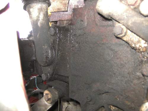

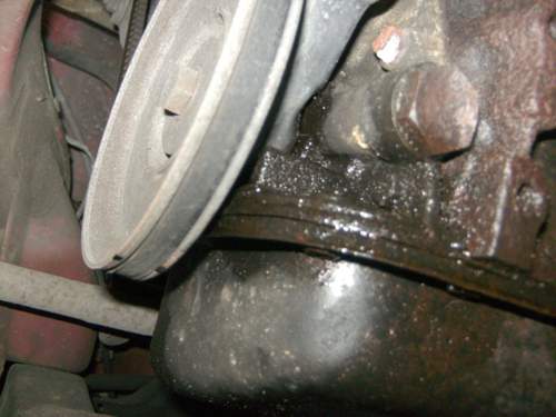

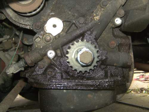

Dank euch für eure Einschätzung. Heute war Tag der Tat. Die obere Zahnriemenabdeckung hatte ich gestern schon demontiert....man sah nicht all zu viel, also musste heute alles runter. Vorsorglich passende E-Teile besorgt......Thermostat, Wasserpumpe und Zahnriemen. Die waren leider etwas teurer als 40€, kein Zeug aus der Bucht.
Gates Riemen, Behr Thermostat und SKF Wasserpumpe.
Auch ist es zeitlich etwas aus dem Ruder gelaufen...siehe weiter unten im Text...eher 4 Stunden.
Also das Thermostatgehäuse war auch irgendwie undicht, dementsprechend sah auch die Thermostatdichtung aus. Bei der Wasserpumpe an sich bin ich mir nicht so sicher...wenn dann an der Dichtfläche zum Motor, Befestigungsschraube ca. 5 Uhr.
Die Befestigungsschrauben der Pumpe, auch die Pumpe selbst am Pumpengehäuse/Flansch, waren dermaßen vergammelt und nur mit viel Überredungskunst, WD40, Hammerschlägen, Flex u. 4" Wasserpumpenzange zu lösen. Die Pumpe konnte ich nur mit der fetten 4" Zange raus-brechen, mit ordentlich Gewalt, Man was saß die fest....unglaublich.
Zeug montiert, Wasser aufgefüllt....warm laufen lassen und Zündzeitpunkt kontrolliert/abgeblitzt.
Ausgiebige Probefahrt später....das neue Thermostat regelt wunderbar auf ca. 92°...sehr schön. Das Rinnsal hinter der Kurbelwelle scheint verschwunden, auch das Thermostatgehäuse blieb trocken.....man sehen wie es sich die Tage entwickelt.

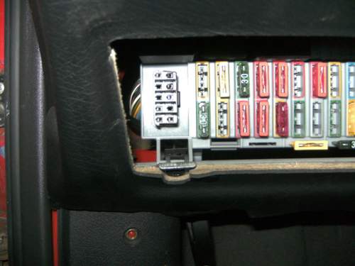

Und ja...der Verteiler des C14NZ kann man drehen, muss man auch um den Zündzeitpunkt zu korrigieren bei Bedarf.
Stück Draht in die 10 polige OBD Buchse gesteckt....schon geht das wunderbar.

Genau...Brücke rein und die Leerlaufstabilisierung wird ausgeschaltet......die Markierung auf der Riemenscheibe folgt beim drehen des Verteilers Richtung Früh oder Spät. Mehr macht das Tech auch nicht, zieht nur den Pin auf Masse.
Auf dem Bildchen die beiden Kontakte rechte Seite Oben....zu dunkel um heute noch was an Buchstaben auf der Buchse zu erkennen.
