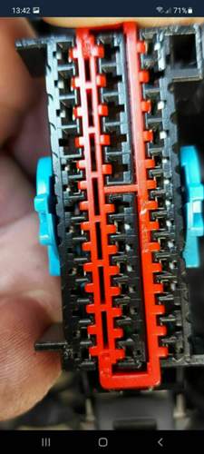

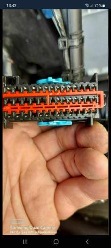

Mach mal bitte Bild vom C 90 Stecker.
Ganz nah.
Oder mach nen LINK auf Deinen Thread damals.
Ich glaube,Du hattest den schonmal fotografiert.
Bitteschön

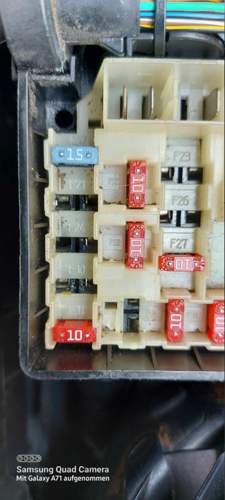

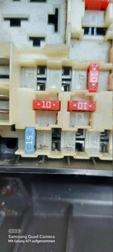

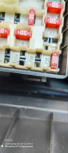

Sicherungen F31,33,35,36 mit neuen 10A Sicherungen versehen und F34 durch eine neue 20A Sicherung getauscht.
Gefühlt ein anderes und deutlich entspannteres Fahren. Zieht sauber durch und beschleunigt besser. Ich habe meine Frau mal mit dem Wagen los geschickt und bin gespannt was sie sagt :-)
Aber ich beobachte das Ganze noch mit etwas Skepsis :-)
Den Fehler muss ich allerdings noch löschen lassen - mit der Hoffnung, dass kein neuer Auftritt :-)
Meine Frau hat meine Wahrnehmung bestätigt.
Ich beobachte trotzdem :-)
Die Kontrolleuchte leuchtete heute auch nicht mehr.
Hat sich das System beruhigt? :-)

OMG. Sorry, aber habt ihr Tomaten auf den Augen, oder überhaupt keine Ahnung von Autos . Man sieht doch auf dem Foto das nur ein weiblicher Pin im Sicherungskasten vorhanden ist, der zweite Steckkontakt fehlt . Da kann man überall Sicherungen reinstecken,die werden aber nichts bewirken, so kann kein Strom fließen
Das ist genau falsch was du da äußerst, bei mir ist da kein Weiblicher PIN.
Und deine Aussage kannst dir sparen. Dafür ist so ein Forum da das man sich austauscht, aber habe ich schon gemerkt wenn einer dir nicht nach dem Mund redet wirste direkt sowas von unfreundlich.
Und Sorry ich komme nicht mehr in die Datenbank von Ford, da ist meiner einfach schon zu alt.
Erstens: was soll zu alt sein!? Ein C-Max!? Was für eine Datenbank meinst du? Ich kenne Ford Etis,da gibt es ein Werkstatthandbuch und Schaltpläne, selbstverständlich ist da auch noch der C-Max drin, und da kommt jeder rein, der einen Zugang per Passwort hat. Kostenpflichtig. Oder man ist Ford Mechaniker.
Zweistens: es geht um den weiblichen Steckkontakt im Sicherungskasten,in den man Flachstecksicherungen reinsteckt. Was ist daran misszuverstehen? Normalerweise sind es 2 Kontakte. Bei Vorbereitung für diverse Motorvarianten ist eben nur einer der Steckkontakte vorhanden, der 2.Kontakt ist ggf. nicht gesteckt. Das sollte eigentlich Allgemeinwissen sein.
Wer das auf den Fotos nicht erkennt, der hat entweder Tomaten auf den Augen,oder hat überhaupt keine Ahnung, insbesondere von dem Ford Sicherungskasten.
Kauf am besten Sicherungen als Ersatz.

Es geht hier nicht um dein Auto. Es geht um das Auto von dem Ersteller dieses Beitrages. Es gibt jede Menge verschiedene Sicherungskästen und Kabelstränge. Warum angeblichen Fehlern hinter her jagen, wenn der Ford Original Schaltplan etwas anderes sagt!?
@bblank schrieb am 13. August 2021 um 16:20:21 Uhr:
Kleines Update:
Manchmal gibt es mit der Zeit, Übergangswiderstände an den Flachstecksicherungen, das ist bekannt, durch Feuchtigkeit und Schmutz usw. , Sicherungen mehrfach raus/reinstecken um Ablagerungen auf den Kontaktzungen zu beseitigen.
