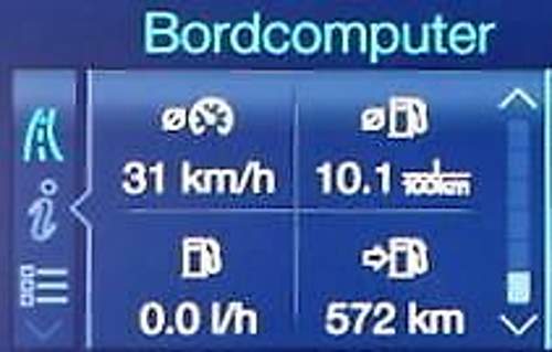

Ich habe allerdings bei dem Update auf V5 auch ein Update des Kombiinstruments bekommen. Da sind einige neue Sachen gekommen, aber dass der Tageskilometerzähler im 4-Fach-BC erscheint ist mir neu. Für diesen muss ich immer noch den Pfeil nach unten drücken, um mir diesen in der Einzeanzeige aufzurufen. Im 4-Fach-BC werden immer noch der Durschnittsverbrauch, die Durschnittsgeschwindigkeit, der momentane Verbrauch und die Reststrecke bis zum nächsten Tanken agezeigt (siehe auch Beispielbild im Anhang). Hast Du den wirklich im 4-Fach-BC? Wenn ja, an welcher Stelle und was ist stattdessen verschwunden?

Wenn die Tageskilometer im BC angezeigt werden,dann oben links anstelle
der Durchschnittsgeschwindigkeit.

Bj. 2012, aber vor Kurzem mit V5 upgedated. Seltsam, das System wurde auch upgedated, nicht nur die Karten. Müsste also auf dem neuesten Stand sein. Oder kann man sich die Darstellung nach V5 Update manuell zusammenwürfeln? Habe es noch nicht ausprobiert. Die Tageskilometer hätte ich acuh lieber, als die Durchschnittsgeschwindigkeit.

Der Tageskilometerzähler hat nichts mit dem Navi oder der Multimediaeinheit zu tun.
Da kannst Updaten was du willst.
Der Tageskilometerzähler erscheint nach einem Update des IPC.
Das kann nur eine Ford Werkstatt oder eine Freier mit Etiszugang machen.
