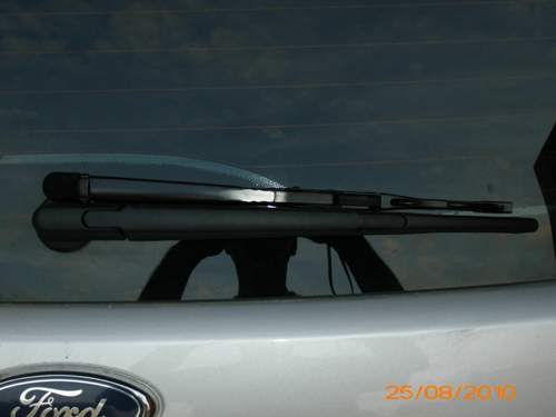

Hi
Hier ein paar Bilder
habe mich geirrt ist vom C2 nicht C1
MfG  W Max

Habe den gleichen Wischer vom C2. Schaut wesentlich besser aus als das Original und ist im Gegansatz zu allem was Ford bietet wesentlich kostengünstiger.

Der Heckwischer vom Turnier passt nicht an den MAX. Zumindest nicht bei den 05er Modellen. Kann mir aber nicht vorstellen das sich größenmäßig da was geändert hat.
Ideal passt der hier schon gepostete Heckwischer vom C2. Der ist etwa 1,5 bis 2 cm länger als das Original. Das ergibt ein deutlich besseres Wischfeld und der geht so gerade eben unter dem Spoiler her. Beim freundlichen Citroenhändler kostet der komplette Wischer etwa das was bei Ford nur der Arm kostet. Das Ersatzblatt liegt später dann bei etwa 9€.

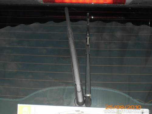

Da bin ich wieder.
Gestern beim Ford Händler den Focus Kombi Wischer bestellt, heute abgeholt und angebaut.
Ergebnis: Passt nicht. Zu lang.
Hab mal ein Bild gemacht, der Focus Wischer ist viel länger, der kommt am Heckspoiler nicht vorbei.
Mich wundert nur, dass das neue Wischerblatt 300 mm lang ist und auf der Ford Packung nur Fiesta und Mondeo steht. Der alte Wischer vom Focus Kombi und C-Max ist 280 mm lang.
Da hab ich mich zu früh gefreut.
Sind die C-Max ab 2005 anders? Meiner ist Erstzulassung 12/2005, vielleicht früher gebaut und die Kiste wollte keiner haben?
Wenn der Citroen wischer länger ist, würde der denn passen?
