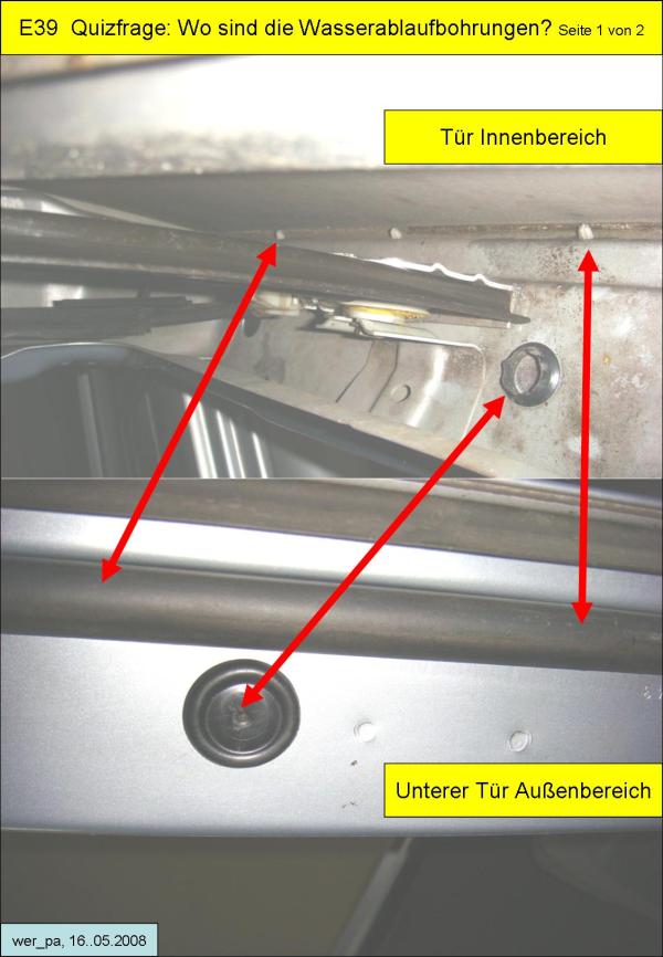

vor ein paar tagen, wurde die seitenverkleidung demontiert, butylyschnur ordentlich entfernt und erneuert. heute hat es wieder stark gewittert und es war wieder wasser im fußraum, obwohl schon ca. 90% weniger. die folie und butylschnur sind anscheinend dicht und ich habe keine ahnung wo es herkommen könnte. eventuell fensterdichtung, clips der einstiegleisten? die anderen türen sind alle ok, es ist nur hinten links (hinterm fahrer).
in einem anderen thread wurde erwähnt, dass es möglich ist, die gummidichtung der türe anzuschneiden, damit das wasser besser abfließt. leider gibt es die bilder nicht mehr und ich habe auch da keine ahnung, wo ich ansetzen müsste.
wo genau sind die ablauflöcher in der türe? ich kann diese bei mir nicht finden, lediglich zwei große löcher, in denen ein plastikstopfen steckt.

die abflusslöcher habe ich gefunden, aber so, wie mir es vorkommt, werden diese von dem dichtgummi der türe schon komplett abgedeckt? es ist auch dieser gummi, der meist triefend nass ist. an diesem staut sich eventuell das wasser, nichtzuletzt, weil genau darüber die abflüsse sind und kann so ins fahrzeug innere dringen (sieh pfeile auf den bildern von wepa).
die gummidichtungen der türe stellenweise an- bzw. aufzuschneiden (o.ä.) wär m.m.n. die vermutlich effektivste und einfachste lösung. diese dichtungen sind auch schon vermutlich zu eben diesem zweck stellenweise punktiert, die ausmaße scheinen mir aber weit zu unterdimensioniert zu sein.
die stopfen der lackierung(?) habe ich mal testweise entfernt und diese scheinen mir auch die tiefsten pukte an der türe, bzw. ein guter hilfsabfluss zu sein. wepa schreibt zwar, dass diese nicht für den wassabefluss da sind, weil si zu hoch wären. vom rein optischen glaube ich das aber nicht; sie liegen tiefer als die eigentlichen abflussöffnungen, wenn der stopfen raus ist.

Ich habe auch mal in die geöffnete Tür Wasser reinlaufen lassen, um zu sehen wo es denn wieder raus soll. Vorne und hinten an der Tür sind jeweils ein Loch, das so aussieht, als hätte das Blech einfach nicht gepasst - ist aber der Ablauf:
Dieser Inhalt ist nur für angemeldete User sichtbar.
Ausserdem habe ich den Weg verfolgt, den das Wasser in die Tür nimmt: Es läuft an der Scheibe durch das "Dichtungsgummi" in die Tür und tropft dann am unteren Rand der Scheibe ab - und zwar an der gekennzeichneten Stelle auf die "Türfolie". An der läuft es dann runter, bis es die unsauber verklebte Stelle unten erreicht und da rauskommt, wo es nicht soll... Die Einstiegsleiste bleibt TROCKEN wenn alles in Ordnung ist....

"Bei mir läuft das Wasser bei den hinteren Türen an der Vorderseite (also dort wo das Scharnier angebracht ist) aus, dort ist eine Bohrung, die auch von unten sichtbar ist.
Vielleicht komm ich heute noch dazu, Fotos zu machen.
Mfg, Jordy"
"Ich lass hierzu einfach mal die Bilder sprechen:
Bild 1
http://www.treffbilder.de/.../...agewasseranlaufbohrungenbild1xgi3.jpg
Bild 2
http://www.treffbilder.de/.../...agewasseranlaufbohrungenbild2lle3.jpg
wepa"
