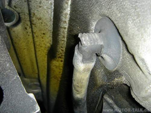

Hallo Leute, bin schon eine ganze Weile nicht mehr im Forum unterwegs gewesen, doch nun benötige ich eure Hilfe.
Ich habe meinem BMW Fuhrpark einen E39 525i Touring Bj.2002 hinzugefügt und habe nun ein ziemlich komisches Problem.
Wenn ich die Klimaanlage in Betrieb habe, drückt es an den Lüftungsdüsen im Fond Kondenswasser in den Innenraum und
das in nicht gerade geringen Mengen. Es hört sich so an als ob in der Mittelkonsole Wasser hin und her schwappt. Wenn die
Klimaanlage ausgeschaltet ist passiert rein garnichts.
Hat jemand von euch auch ein solches oder ähnliches Problem mit seinem E39 gehabt ???
Wäre dankbar wenn jemand was weiß !!
Ach ja Danke im voraus und ich habe ca. 1h die suchfunktion bemüht.
Gruß MC

Also, so was habe ich noch nie gehört, und hätte so was nicht für möglich gehalten, aber bei unseren BMW, s ist wahrscheinlich alles möglich, das einzige Erklärung dafür konnte sein, dass die beiden Kondenswasser Abflüsse verstopft sind, und hat sich ganze menge Wasser angesammelt, dafür muss du auf die Bühne, und das von unten prüfen.

ich kenn nur diesen:
der Wasserablauf ist mittig unterm Wagen, so Höhe Vordersitze. Fast direkt über dem Auspuff (also oben in diesem Tunnel). Da komtm ein (Klein) fingerdicker schwarzer Gummischlauch an und hat ne kleine Krümmung nach unten. Ich hab den mit dem Wagenheber von links am besten gesehen. Wenn Du ein Aquarium hast, 12/16'er schlauch ranhalten, seitlich leichht abdichten (Hand) und reinpusten.

Hallo Leute, mein Problem ist wahrscheinlich gelöst.
Die Abläufe waren verstopt, allerdings nicht unter dem Fahrzeug sondern im Innenraum unter dem Amatutenbrett.
Wurden durchgespült und gereinigt und nun steht mein BMW in einer trockenen Halle um alle Stellen an denen Wasser war, und dort nichts zu suchen hat, trocknen zu legen. Ich hoffe das es damit getan ist, zumindest was dieses Problem betrifft, denn an dem Fahrzeug

IM Wagen kommst du da nicht dran, ohne ihn halb zu zerlegen, alles zugebaut.
Gruß Thomas
ok danke erstmal, wo sind diese Abläufe denn???
Hab im BMW Teilekatalog gestöbert und keine Abflüsse oder ähnliches finden können.
Nur die beiden unter dem Auto halt…
Hab so viel Wasser in der Mittelkonsole das ich das hin und her schwappen schon höre.
Das ULF hat an den Schrauben auch schon Rost angesetzt genauso wie die Halterungen im Mitteltunnel...
Der Ablauf ist jeweils Zweiteilig und unten am Heizkasten angeschlossen.
Der erste Teil verbindet Kasten mit Karosserie und lässt sich so nicht ausbauen ohne das Auto zu zerlegen.
Der zweite Teil ist im Getriebetunnel und lässt sich von unten demontieren.
Wenn man das zweite Teil abbaut, müsste sich eigentlich auch ein Draht bis in den Heizkasten durchschieben lassen.
Gruß Thomas
Danke Tomelino der 2.Teil im Getriebetunnel war mir bekannt, den 1. Teil hab ich jetzt auch im BMW Teilekatalog gefunden.
Das reicht wenn ich von unten das mit dünnen Draht o.ä. reinige.
