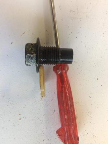

Ölwechsel, welcher Dichtring?
Hey zusammen. An meinem PA 1991 wurde ein Ölwechsel gemacht. Der verwendete Dichtring ist aus Kautschuks, leider drückt das Öl durch.
Die Ablassschraube ist konisch, kegelförmig, somit passten die Standard-Ringe nicht.
Bei welchem Anbieter/Shop bestellt ihr den passenden Dichtring?
Beim letzten Ölwechsel habe ich gar keine Dichtung wahrnehmen können. Habe aber noch welche von FelPro, die ist in einem Dichtsatz mit dabei gewesen. Sollte ich wohl beim nächsten Wechsel mit dranmachen. Komisch ist nur, dass nichts tropft, alles trocken.
