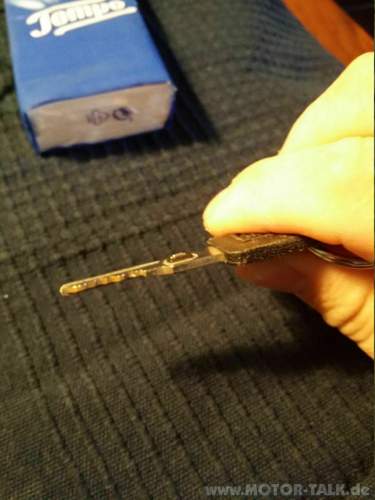

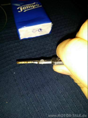

Hallo an alle...
Habe mir ein Buick park Avenue Bj 1993 gekauft. Lief soweit ohne Probleme. Geparkt am nächste Tag ist der Wagen nicht mehr gestartet.
Anlasser und Batterie ist in Ordnung. Auch mit direktstrom am Anlasser startet der Wagen nicht.
Als ob etwas am Wegfahrsperre wäre...
Für jeden Tipp wäre Ich dankbar.
Wohnort 73066 .... Falls sich einer damit auskennt ....
Passiert sonst irgendwas? Eventuell die Security Lampe an?
Die Security Lampe blinkt.. Wenn Ich dir Türen abschließe dann leuchtet die Security lampe dauerhaft. Nach dem aufschließen blinkt Sie..
Habe auf YouTube ein Video gesehen wo ein Amerikaner Widerstand 2315 ohm unten am orangenem Kabel beim Sicherungskasten zwischen gelötet. Dabei ist die Security lampe dauerhaft geleuchtet aber gestartet ist der leider nicht.
Ich weiß echt nicht mehr weiter...
Wenn die Türen auf sind soll sie Blinken das ist normal. Wenn sie zu sind sollte sie nach etwa 10s ausgehen. Tut sie nicht immer (wie bei mir, was bei mir aber kein nachteil ist da alles andere funktioniert). Wie ist der Zustand deines Schlüssels?
Nein bei meinem blinkt es weiter.. Schlüssel schaut eben gebraucht aus.. mehr kann ich dazu nicht sagen .

Ok... Wie sollte ich nun vorgehen? Brauch ich ein neuen Schlüssel oder nur den Zündschloss? Oder beide ?
Wie und wo kann ich das holen ? Bei Gm? Denke, das auszuprobieren wäre einigermaßen die günstige Alternative ...
Wäre über jeden Tipp für solch ein Zündschloss Wechsel dankbar.
Deswegen habe ich nach dem Schlüssel gefragt. Im einfachsten Fall reicht es den zu wechseln. Eventuel sind bei dir die Kontakte des verbauten Widerstands so abgenudelt das kein richtiger Kontakt mehr herrscht. Hinzukommt dann ein eventuell auch nach abgenudeltes Zündschloss. Der verbaute Widerstand wird von der Alarmanlage genutzt um zu identifizieren ob ein richtiger Schlüssel eingesetzt wurde. Als schuster Lösung könnte man den Widerstand messen und einfach einen passenden in den Kabelstrang löten. Aufwendiger ist es natürlich das schloss zu Wechseln falls es nicht der Schlüssel ist. Es gibt glaube ich 15 verschiedene Widerstandswerte die in den Schlüsseln verbaut wurden. Meiner ist zb. 11,72kOhm.
Kaufen kannst du den bei den meisten Opel Händlern (sind die Vertretung für GM hier in Europa) oder halt im Inet und bestimmt auch bei dem ein oder anderen Ami-Händler. Ich habe für meinen 20€ bei Opel bezahlt. Ist die Billigste Lösung mit der man Anfangen kann.
Ich habe dir mal ein Foto von meinem Schlüssel angehängt. ISt leider nicht so einfach zu Fotografieren wenn man nur nen Handy hat. 😮
Vermutung legt aber nahe, dass es wohl doch eher das Schloss ist, da es ja vorher Funktioniert hat. 🙁

Vielen Dank an alle.....
Problem ist gelöst und mein PA schnurt wieder...
Vom Schlüssel Ohm durchgemessen diesen als Wiederstand ans Kabel dazwischen geklemmt...
Siehe da... Mein daily driver läuft wieder...

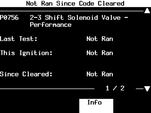

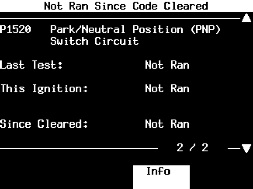

Hilfääää....dieses mal stellt sich ein ernsteres Problem ein. Als ich vom Parkplatz los wollte lies ich den PA an und er lief wie ein Traktor, als würde ein Zylinder fehlen. Mir war Angst und Bange aber nach ca. 2 Minuten lief er wieder normal. Zudem war der Kühlmittelbehälter fast leer und er qualmt weißen Rauch aus dem Auspuff, nun weiß ich nicht ob es noch angemessen ist oder zu viel? Außentemperatur waren heute 9 Grad. Öl ist keines im Kühlmittelbehälter ob nun Kühlwasser im Motor ist kann ich nicht sagen. Nehme ich den Öleinfüllstutzen ab riecht es nach Abgasen. Ich muss wohl oder übel man die Kompression prüfen lassen?
Gruß, Tommy
Hab den PA mal ausgelesen, da kamen diese Meldungen (Bilder)
Buick
Buick2
Buick3
