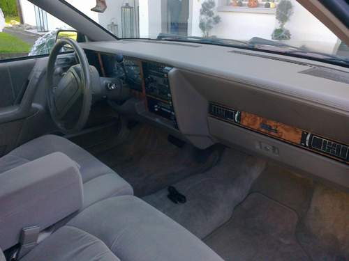

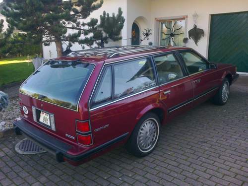

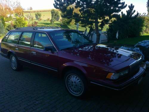

hallo leute
ich spiele gerade so mit dem gedanken meinen PA zu verkaufen. der grund ist ein neues objekt meiner begierde... 😁 einen century station wagen aus erster hand...siehe bilder 😎
der 95er century wurde vom vater des jetzigen besitzers aus den staaten importiert und hat erst ca. 77000 meilen runter, meilentacho inkl...! top-gepflegt und gewartet. kein rost, KEIN hängender himmel, alles funktioniert wie es sollte etc...könnte ein echtes schnäppchen sein, oder werden...!
wenn jemand hier interesse an meinem PA hätte, darf er sich gerne bei mir melden. der km-stand beträgt 134000km, letztes jahr wurden die zündkabel, -verteiler und die zündbox ersetzt. neue weisswandreifen, beide hinteren radkästen geschweisst, sowie die rückleuchten abgedichtet.
einziges manko welches mir einfällt, ist der etwas unruhige motorlauf im stau, fuss auf bremse und hebel auf D. im P und während der fahrt, gibts kein problem. den wagen kann ich ruhigen gewissen verkaufen, da gibts keinen reparaturstau. reinsitzen und fahren 😎
grüsse aus dem süden
chris
Foto0439
Foto0440
Foto0441
+3
