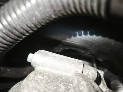

Die aufgerollten hitzebeständigen Dämmmattenstücke (bitte nichts brennbares nehmen) habe ich selber rundherum seitlich und etwas unter den Filterkasten gedrückt. So das der Filterkasten nun Bombenfest sitzt.

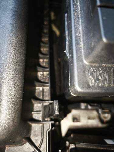

Meine Fehleranalyse:
Wenn man vor dem Motor steht, dann war das bei meinem Wagen so, dass die Kunststoffleitung vom Luftfilterkasten zum Motor hinten links an den Motor schlug.
Die starken Vibrationen des Dreizylinders haben dann die Befestigungen des Luftfilterkasten ausgeschlagen. Also ein Konstruktionsmangel.
Bei der Befestigung habe ich darauf geachtet, dass der Kunststoffleitung etwas mehr Abstand zum Motorblock hat (hinten links am Motorblock)
Ich werde mal versuchen Bilder zu machen.
Viele Grüße
Hier die Bilder.
Bild 1 zeigt, wo bei meinem Wagen die Kunststoffleitung an den Motorblock stieß.
Bild 2-4 zeigen die festgedrückten Dämmmattenstücke am Luftfilterkasten.
Wie gesagt, danach dröhnt der Wagen nicht mehr so stark. Im 5 und 6 Gang und Vollgasbeschleunigung und wenn man es provoziert ist er aber immer noch brummig. Die Motorvibrationen bekommt man damit natürlich nicht weg.
Bei meinem Wagen war es aber vorher schon unerträglich dröhnig. Nur mit Clip und Luftfilterkasten ist es erträglicher ??
