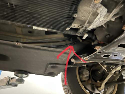

Moin,
So ausm Bauch raus 🙂 wurde ich sagen, es klingt wie ein vibrierendes Blech. Ich würde mir mal die Unterbodenverkleidungen und das Hitzeschutzgedöns ansehen. Vielleicht fehlt irgendwo ne Schraube oder ist durchoxidiert.

In einem Englischen Forum hatte ich gelesen, dass die "Clips", ich nehme an Schellen, der Kraftstoffleitung ein Brummen/Vibrieren erzeugen können:
https://x3.xbimmers.com/forums/showthread.php?t=1866574
Die Kraftstoffleitung sitzt vorne links unter dem Fahrersitz. Diese Kraftstoffleitung wurde von der Werkstatt (nach meinem Hinweis) einer Sichtprüfung unterzogen. Kann man denn durch einen bloßen Blick wirklich feststellen ob alle Schellen fest sitzen?

Ja ich war diese Woche bei einer freien Werkstatt. Und die hatten den Wagen auf der Hebebühne, haben sich die Kraftstoffleitung angeguckt ohne den Unterbodenschutz richtig zu demontieren und gemeint die ist fest, ohne aber die einzelnen Schellen zu prüfen.
Nächste Woche hab ich bei einer anderen Werkstatt einen Termin daher suche ich dafür nach Ideen, die ich dem dortigen Mechaniker auf dem Weg geben kann.

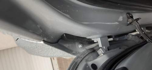

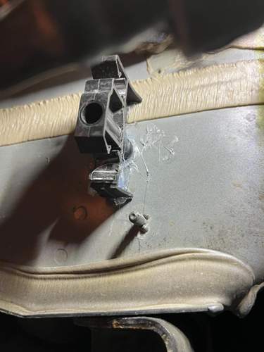

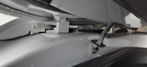

Im Rahmen meiner begrenzten Möglichkeiten habe ich mir das Auto heute in aller Ruhe und Ausführlichkeit angeschaut.
Ich habe gemerkt, dass bei der Fahrertür Schaumstoff/Kunststoff in der Tür lose ist und bei der Beifahrertür abgeschnitten wurde.
Ich hab jetzt mal den Schaumstoff auf der Fahrerseite (wo das Geräusch herkommt) mit Klebeband abgeklebt und bin 50 KM gefahren.
Subjektiv kommt mir jetzt das Geräusch etwas gedämpfter vor und tritt seltener auf... kann aber Placebo sein.
Habt Ihr in euren F25er auch einen solchen Schaumstoff in den Vordertüren und wisst Ihr was die Funktion ist? (Ich vermute Windgeräusche unterdrücken)
Der Schaumstoff auf der Fahrerseite (wo das Geräusch herkommt) ist sehr lose und lässt sich verbiegen...
Besten Dank!
Edit: Ich hab die Bilder im Hochformat aufgenommen und am PC gespeichert, trotzdem werden diese nun im Querformat angezeigt. Ich finde gerade keine Lösung dafür. Wenn man sich das Bild speichert kann man es "umdrehen".
Hier sind die Bilder auch:
https://ibb.co/KwcT9h0
https://ibb.co/BrTGRQ7
Beifahrerseite
Fahrerseite
Fahrerseite
Hat meiner auch.
Denke auch ist gegen Windgeräusche und vielleicht "Zugluft" aus dem Kotflügel.
