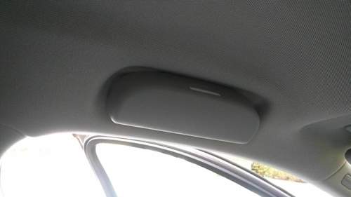

Hallo. Gibt es eine Möglichkeit, das fehlende Brillenfach (ich habe keine Ambientebeleuchtung) nachzurüsten? Wenn ja, was kostet das? Bin das Brillenfach aus dem 4F gewohnt und vermisse es sehr. Vielen Dank für Eure Hilfe!

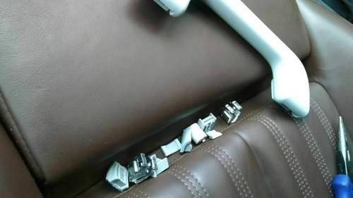

@timilila schrieb am 30. Mai 2013 um 13:18:11 Uhr:
Aaaalsoooo ... nach etlichen Versuchen hab ich das Teil ab....
Respekt. Ich hab das nicht ohne Zerstörung geschafft. Aber das Ali Brillenfach ist montiert :-)
