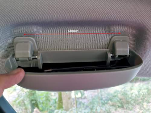

Hole das Thema nochmals hoch, da mich das Fahlen des Brillenfachs ebenfalls schon lange nervt.
Beim suchen des passenden Nachrüst-Brillenfachs habe ich mich allerdings recht schwer getan. Denn bei den allermeisten, angeblich für Audi passend, ist der Lochabstand mit 145mm angegeben. Ist leider zu kurz, zumindest für den FL, wo er 168mm sein müßte. Dieses eine hier paßt aber mit seinen 168mm.

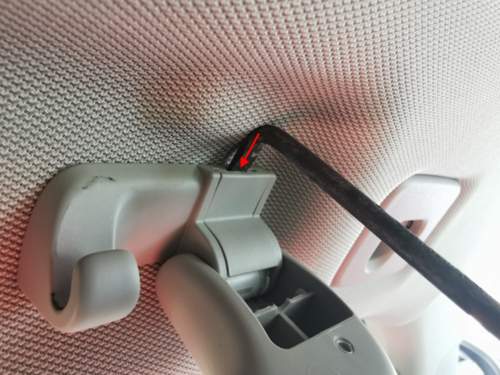

Die Abdeckclips vom Haltegriff abnehmen geht recht leicht, wenn man einen abgewinkelten Schrauenzieher (dreher) oder evtl. einen schlanken Keil in die obere Aussparung drückt.
Brillenfach
Brillenfach
Clips
