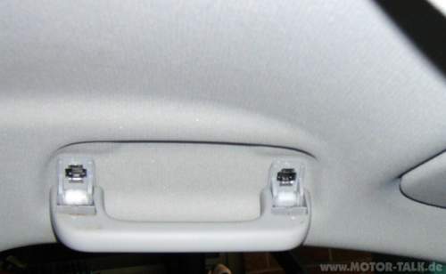

Hallo. Gibt es eine Möglichkeit, das fehlende Brillenfach (ich habe keine Ambientebeleuchtung) nachzurüsten? Wenn ja, was kostet das? Bin das Brillenfach aus dem 4F gewohnt und vermisse es sehr. Vielen Dank für Eure Hilfe!
Hmm, ich habs mit dem codieren auch probiert - und bin leider gescheitert :D
Jetzt habe ich mir eine Ambiente-Einheit ohne Homelink für 69 Euro bei Ebay geschossen (mich nervte, dass die LEDs nicht da waren, obwohl sie in einem Vorführer mit Lichtpaket drin waren (Fehler bei der Auszeichnung im Autohaus)).
Die DWA-Sensoreinheit und die Homelink-Knöpfe kann man umsetzen. Wahrscheinlich wird das beim Schiebedach auch funktionieren, da die Kleinteile alle nur geklipst sind (nur eben nicht einzeln erhältlich).
Auch die weitere Ablage wird ein Segen sein, auch wenn's für die Sonnenbrille nicht reichen wird. Keine Ablage mehr unterm Lenkrad, keine Ablage mehr neben dem Lenkrad, kein separates Fach mehr im Handschuhfach, keine Ablage unter den Komfortsitzen. Mein Bordbuch ist jetzt im Kofferraum unter dem Ladeboden...

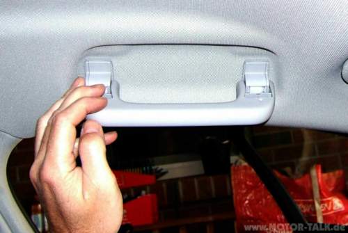

Ich mach mal noch einen Versuch: Kann jemand sagen, wie besagter Haltegriff zu demontieren geht ? Hab schon mehrfach erfolglos versucht, die Abdeckungen über den Schrauben zu entfernen. Inzwischen hab ich die Bestellung des Renault-Brillenfachs storniert. Man braucht für den Audi einen Abstand von 17cm, da gibt es einige im Netz ...

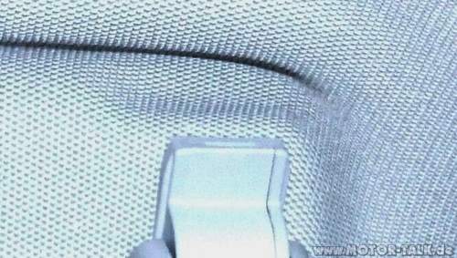

mWn geht das so: Wenn du den Griff abklappst, siehst du so Abdeckungen und da ne klitzekliene Nut für einen Schraubenzieher. Die Kappe abhebeln und darunter sollte ein Torx sein.
Hab nochmal mein Bild von Seite 2 rausgesucht: Da ist nix von Nut zu sehen ... :confused:
Meinst du den kleinen Schlitz obendrauf ? Hab auch da eingehakt, nix ging. Will ja nichts abbrechen.
Hgriff
Hgriff-nut
Genau dieser kleine Deckel lässt sich abhebeln, drunter ist die Schraube..

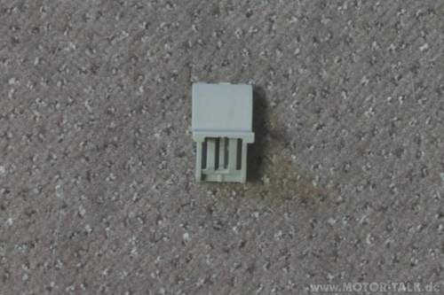

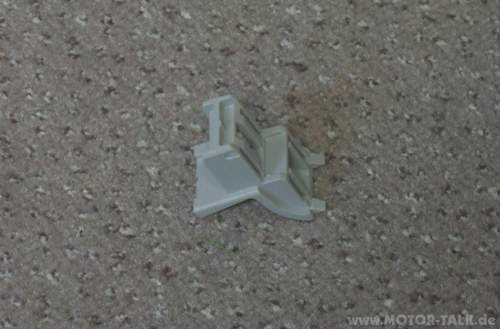

Aaaalsoooo ... nach etlichen Versuchen hab ich das Teil ab. Man muß mit einem breiteren Schraubendreher die Abdeckung von unten leicht aushebeln und gleichzeitig mit einem dünnen Sd oben einhaken und nach vorn abziehen.
Geht nicht ganz einfach beim ersten Versuch.
Und nein: Es befindet sich keine Schraube drunter. Der Griff sitzt mit seinem gespreiztem Metallfuß in den beiden Löchern. Die Unterseite der dreieckigen Abdeckung drückt diese Füße auseinander. Eigenartig gelöst. Wahrscheinlich sparen diese geklippsten Plasteteile wieder 26sec. bei der Montage, im Gegensatz zu einer Schraube ... :confused:
Last, but not least: Da Audi ja keine original Brillenfächer zum Austausch der Haltegriffe anbietet, hab ich mich bei der Konkurrenz umgesehen. Erschwerend kommt natürlich hinzu, daß die Anderen tatsächlich Schrauben zur Befestigung verwenden. Also werde ich mir 3 verschiedene bestellen und selbst ein bißchen basteln müssen. :rolleyes: Variante 1 mit passendem Abstand von ca. 17cm, Variante 2 kommt auch aus dem bayerischen Raum, Variante 3 :eek: bietet eine größere Farbauswahl ...
Edith: Habe noch ein Bild hinzugefügt, wenn Abdeckung ab. Die Metallklipse sind zu erkennen ...
