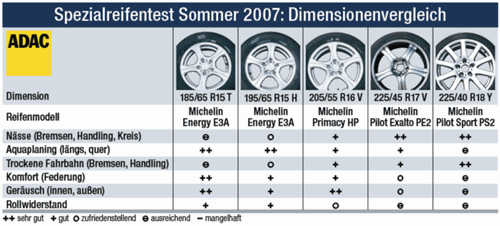

die Geräuschprobleme sind sicher markenbezogen, sie sind jedoch auch eine Frage des Reifenformates (siehe ADAC Test). Außer dem Golf VI bin ich auch Audi A4 Avant und Mercedes C-Klasse Kombi im Vergleich probegefahren. Der Golf 1.4 TSI (90kW) hat sich dabei sehr wacker geschlagen - mehr Auto braucht ein Mensch eigentlich nicht.
Unangenehm aufgefallen sind mir nur die Reifengeräusche, die beim A4 und inbesondere bei der C-Klasse viele besser bedämpft waren, obwohl alle 3 Fahrzeuge die gleiche Reifengröße hatten (225/45 R17).
Ich will nicht Äpfel mit Birnen vergleichen. VW hat ja viel Aufwand mit der Geräuschdämmung betrieben. Vielleicht ist beim Fahrwerk noch ein Ansatzpunkt zur Verbesserung oder man verzichtet auf die Breitreifen.
Die Comfortline-Bereifung (205/55 R16) jedenfalls stellt alle zufrieden: Leises Abrollgeräusch, guter Komfort und zufriedenstellende Sportlichkeit.

Ich kann euch sagen dass selbst der im Test gelobte Michelin Primacy HP auf rauem Untergrund recht laut ist. Den habe ich nämlich montiert.
Also das scheint grundsätzlich ein Thema zu sein. Und je breiter(und flacher) umso lauter eben.
