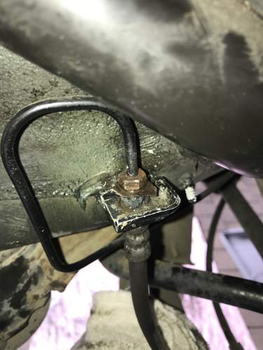

bei meinem A8 müssen hinten die Bremsschläuche ausgetauscht werden. Beim ersten Versuch stellte ich fest, dass die Schraubverbindungen Bremsschlauch - Bremsleitung beidseitig schön festgegammelt sind und sich nicht lösen lassen. Habe den Versuch dann abgebrochen - abgerissene Bremsleitungen kann ich mir nicht leisten, da ich den Wagen täglich benötige und die Instandsetzung wohl einige Zeit in Anspruch nehmen würde.
Gibt es Tricks, die Verbindungen zu lösen? Erhitzen, vereisen, verätzen, Laserschwert...?

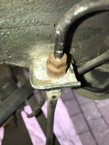

Hat jemand von euch Tipps oder Tricks zum lösen der Verbindung?
Wollte bei mir auch so vorgehen das ich den Schlauch von der Mutter drehe und nicht umgekehrt.
Leider sitzt der Schlauch in der Halterung bombenfest, Kontaktkorrosion ?
Oder muss ich noch was anderes beachten wenn ich den Schlauch aus der Halterung lösen möchte?
1
2
Mach da mal etwas Fluidfilm drauf.

Spät ist besser als nie:
Habe bei mir alles ab dem Bremsrohr neu gemacht/machen müssen.
Presswerkzeug gekauft und fertig.
War einfacher als ich gedacht hatte.
