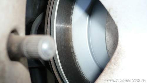

Hi zusammen.
Wir haben bei uns die Scheiben (ATE) und Beläge ( ATE-Ceramic) tauschen lassen. Leider haben wir eine freie werkstatt genommen die uns empfohlen worden ist.
Nun hab ich an beiden hinteren Bremsen scheinbar ein Problem. An der Scheibe ist diese Lackierung, diese sollte doch gleichmäßig abgefahren sein oder ??
In den Bildern sieht man was ich meine.
Die linke nutzt nur die hälfte der Fläche und wird am rand Blaufarbig.
Die rechte nutzt viel mehr Fläche aber im innenkreis sind immernoch Flächen mit diesem Lack.
Was könnte der Grund sein dafür?? Ich möcht mit bissl hintergrundwissen zur werkstatt, die sagen sonst viel wenn der Tag lang ist.
Was noch wichtig ist , was sagt diese blaue verfärbung an der linken aus ??
