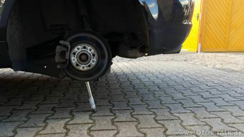

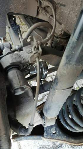

Hey,
ich habe nun vorne problemlos die Bremsen gewechselt und nun "verzweifel" ich an der Hinterachse.
Habe einen 8pa 2.0 TDI QUATTRO und hinten die 272mm Bremsanlage, was heißt, dass ich den Bremsträger demontieren muss.
Passendes Werkzeug ist vorhanden, aber als ich mir das mal so angeschaut habe, stellte ich gleich fest, dass ich da nicht beikommen werde.
Hat schon mal jemand bei dem Quattro den Träger demontiert?
Selbst auf der Bühne dürfte ich da nichts erreichen. Mehr als 1cm "Hebelweg" ist da nicht drin.
Ich stelle mir die 90nm+90° etwas schwer vor. Egal wie ichs angehen werde.
Und bitte keine Moralaposteln hier... davon haben wir schon genug 😉
Ich habe schon etliche Bremsen getauscht und bin nun schon lange als "Schrauber" tätig. Aber so verbaut war bisher keine Bremsanlage und ich möchte jetzt nicht unnötig viel abschrauben 😉
Gruß Lukas

Wenn du einen quattro hast, solltest du hinten eigentlich 260 oder 286mm haben.
Habe den Bremssattelträger letztes Jahr bei meinem quattro mit Wagenheber demontiert und auch wieder fest bekommen. Habe die Vielzahnnuss direkt auf ein alten Drehmomentschlüssel (den ich nur noch als große Ratsche benutze) gesteckt und habe damit so ca. 10cm Luft gehabt, die 90° musst du halt anders messen. Es ist wirklich nicht viel Platz, aber es geht.
Also ich habe nochmal extra gemessen weil ich auch andere Infos gefunden habe. Aber in der Ausstattung steht 1ks und laut ate ist das die 272 mm Anlage und mitm Maß Band gemessen kommt es auch hin. Zumindest wäre mir der deutliche Unterschied zur kleineren oder größeren aufgefallen.
Also ich habe gestern bei mir echt keine Möglichkeit gesehen dort mit dem Drehmoment Schlüssel oder schon nur der ratsche irgendwie an die untere Schraube zu kommen.
Denke mit einer Verlängerung und hebel“nach unten“ wenn's Auto genug angehoben ist, könnte es klappen.
Man man man... Echt nicht feindlich verbaut :-P
Ich hätte gleich in meine Rechnung schauen sollen und nicht ins Audi Buch. Ich habe auch 1KS hinten und hatte 272mm von ATE verbaut 😉. Ich habe übrigens diesen Vielzahn hier benutzt.
Meine Nuss ist auch von Hazet (wie mein restliches Werkzeug, außer etwas Stahlwille etc. 😉 ) Zwar "nur" die Standard Variante, aber die sollte auch "halten"
Ich muss mir das glaube ich nochmal bei Gelegenheit anschauen, aber ich glaube echt nicht, dass ich das nur mit dem Wagenheber hinbekomme.
Bist du da nur mit der Nuss und dem Drehmomentschlüssel dran gekommen? Wenn ja, dann geht das definitiv nicht bei mir, da ist einfach kein Platz im Radkasten bzw würde ich da nichts bewegt bekommen.
So wie ich das einschätze kommt man da nur mit einer Verlängerung dran?

Mein einziges Problem ist halt echt, dass ich da einfach nicht ran komme mit entspechendem Hebel.
Selbst mit einer Standard 1/2" Ratsche und nur der Nuss kommt man da nicht dran, da anderen Bauteile quasi direkt hinter der Schraube im Weg sind und man die Ratsche vielleicht 2-3 cm bewegen könnte.
Ich schau mir das morgen oder Freitag nochmal genauer an und mach mal Bilder.
Jetzt habe ich nochmal geschaut. Nuss direkt auf Ratsche und diese senkrecht nach unten würde gehen. Nur bekomme ich meinen Wagen Heber nicht hoch genug um dort mit der großen Verlängerung bzw mit dem Drehmoment Schlüssel zu arbeiten. Mein xxl “lkw“ Wagen heber ist leider defekt. Muss ich wohl nachher auf die Bühne...
