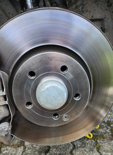

ich war heute beim Räderwechseln und dort stellte man fest, dass die vorderen Bremsscheiben meines S212 E220 rund 2-3mm unter Minimum sind, obwohl Scheiben und Beläge erst vor 59.000 km (angeblich) komplett bei Mercedes getauscht wurden. Belege hingegen sind rundum ok, Scheiben hinten auch.
Der Meister heute meinte, niemals seien die Scheiben vorn vor 59.000 km getauscht worden. Ich habe aber die Rechnung und habe es auch gezahlt! Was meint ihr dazu? Verbaut MB wirklich solche Scheiben oder erscheint es anhand der Fakten eher so, dass der Tausch damals evtl. "vergessen" wurde?

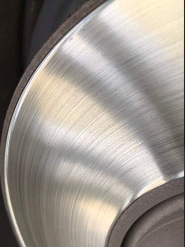

Anbei Fotos von der Scheibe. Ich hoffe, man kann was erkennen.
Ich bin auch der Meinung, dass die nicht erneuert wurden. Sieht auf dem Bild eher so aus, als sei der dritte Satz Bremsbeläge drauf. Bild ist aber immer schwierig, müsste man dann wirklich mal messen. Evtl ist das dann noch die erste Scheibe. Ob man das zweifelsfrei erkennen kann, weiß ich nicht.
Bei dem Grat und den riefen zu urteilen würde ich auch von mehr Kilometer ausgehen. Es sei denn man bremst ständig auf der letzten Rille. Ich habe Bremsscheiben mit weit über 100000 km gesehen die besser im Zustand waren. Da du ja eh tauschen musst schau Mal mit der Suche nach Empfehlungen für Scheiben und Beläge. Ich fahre seit 20000 km Bosch und habe minimalen Verschleiss...ich fahr aber auch wie ne Oma am Sonntag....

vom optischen Eindruck her ist die Scheibe fertig, aber die hat >59.000 auf der Uhr (außer Fabrikationsfehler). Da keine Verfärbungen zu sehen sind, scheint es auch kein binären Fahren oder dauerhafte Höchstlastbremsungen gegeben zu haben.
Wenn die Scheiben raus sind, schau' mal ob Du irgendwo eingestanzte Zahlen hast.

Bei all der Empörung - die Aussage '2-3mm' UNTER Mindestmaß bei den Bildern klingt etwas extrem. Und mit der exakt gleichen Messmethode lautet die Angabe zu den Belägen dann = ok? Vlt. mit dem Zollstock gepüft?
Was ist denn ok? 7mm Belag oder 2mm Restbelag? Aber Scheiben sind ja -2-3mm?
Scheiben kann man, wenn man es genau wissen will, mit einer Messlehre messen.
Neu haben die Scheiben ohne SA 1U9 vorne 32 mm und die Verschleißgrenze liegt bei 29,4mm.
Also Bremsscheiben Neu > Alt = 2,6mm. Und so sehen die Scheiben i.G. auch auf den Bildern aus.
Bei 2-3 mm weniger, reißen die u.U. schon, wie hier auch jemand anderes schrieb.
Zur Beruhigung - alte RE prüfen, ob die Scheiben der VA dort enthalten sind.
Ansonsten - nicht aufregen, einfach tauschen.

Ein Tipp vlt.:
Neue Scheiben haben keinen Grad/Steg außen. Das sieht man sofort bei einer Alu-Felge, da man da direkt auf die Scheiben sieht, wenn man drauf guckt. Prüfung durch den Laien = 1-2 Sekunden pro Scheibe.
Ganz ehrlich, wenn du deine Scheiben von einer Werkstatt (!) einbauen lässt/damals einbauen lassen hast, musstest du doch sehen, dass die neuen Scheiben gar keinen/einen Steg am Rand ausweisen. Wenn da ein Steg ist, können sie ja nicht neu sein.

Wenn die Beläge sehr hart sind, kann es nach 59.000 km durchaus so ausschauen.
Aber wieso schaust du nach dem damaligen Wechsel nicht mindestens 1 x auf die Bremsscheiben? Dann sieht man doch sofort, ob die neu sind oder nicht... Verstehe ich absolut nicht... Auch danach schaut man doch eigentlich alle paar Monate, wie die Dinger so ausschauen....
Die Scheiben sehen eingentlich gar nicht so schlecht aus. Wenig Rost.
So sehen MB-Scheiben nach 11,5 Jahren und 156tkm mit 0,5mm Untermaß aus:

Da hast du Recht! Der starke Grat beim TE passt irgendwie nicht zum "neuwertigen" Umfeld.
Vielleicht wurden „generalüberholte“ eingebaut und die haben nur vergessen den Grat abzudrehen…😉🙄
Das sieht eher aus, als würden die Beläge falsch herum eingebaut. 😉

WO, haben diese Bremsscheiben 2-3mm UNTERMASS?????
Vielleicht hat die jemand gemessen, der keine Ahnung hat, von dem was er da gerade macht?

Gemessen hat der Kollege in der freien KFZ-Werkstatt, bei der ich zum Räderwechsel war. Aufgrund des Alters des Kollege. würde ich sagen, das war nicht sein erster Wagen.
