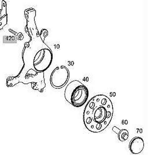

Beim 4-Matik kann man nichts nachstellen - die Lager sind dort, ähnlich wie an der Hinterachse, gepresst.
*edit* anbei ein Bild aus dem EPC
Achschenkel-4m
