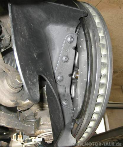

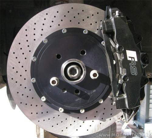

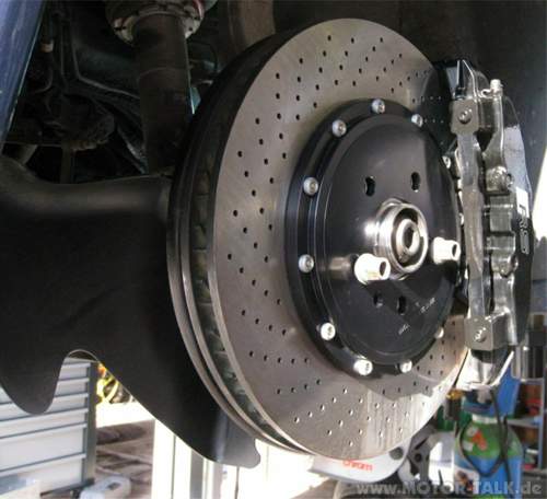

So, nach langem hin und her war die Entscheidung letztendlich gefallen, die Teile bestellt und der Umbau ist nun auch vollzogen. Die völlig ausreichenden, hinteren Bremsen hatte ich bereits 2 Wochen zuvor mit den originalen, gelochten RS6+ Bremssscheiben und Belägen erneuert, da gibt es nichts besonders zu erwähnen.
Hier nun mein Bericht zur Umrüstung der vorderen Bremsanlage:
Ich hatte mich nach eingehender Recherche und mehreren Bertungsgesprächen nun dazu entschlossen, mir bei der Fa. MOV´IT in Ottersweier bei Bühl einen Satz 370mm-Bremsscheiben fertigen zu lassen. Die Firma MOV´IT fertigt u.a. auch für das Renault Formel-1 Team die Bremsanlage, diese Referenz bezüglich der Kompetenz und der persönliche Eindruck vor Ort hat mir erst einmal ausgereicht. Die Bremsscheiben bestellte ich am 17.01.11 und erhielt diese zusammen mit den passenden 3mm Lasercut-Unterlagsblechen für die Bremssattelhalter am 11.02.11.
Alle anderen Teile hatte ich bis dahin auch alle zusammengetragen.
Dazu gehörten auch:
- Luftleitbleche und Luftführung vom Phaeton
- neue Audi Original-Radlager und -Radnaben (von MOV´IT dringend empfohlen)
- neue Audi Original-Bremsbeläge (von Pagit/Brembo)
Die originalen RS6 8-Kolben Brembosättel wurden beibehalten, Stahflex waren schon vorhanden.
Der Umbau war alles andere als problematisch. Alles passte wie die Faust auf´s Auge. Die Radnaben hatte ich mir bereits zuvor einbaufertig einpressen lassen, so dass nur die 4 Schrauben von innen gelöst werden mussten und die alten Radlager mit Radnaben konnten ausgetrieben werden. Alles gut gereinigt, eingefettet und die neuen Radlager eingebaut.
Die Luftleitbleche vom Phaeton mussten etwas an die Radaufhängung angepasst werden, mit einer Stichsäge (oder Pressluftsäge) waren die nötigen Ausschnitte jedoch auch kein Problem.
Die neuen Bremsscheiben gereinigt und auf die neuen Naben montiert. Die Bremssättel nach guter Reinigung samt Lasercut-Unterlagen wieder an- und die neuen Beläge eingebaut. Alles mit Schraubensicherungsmittel versehen und mit Drehmoment angezogen, nach ca. 6 Stunden hektikloser Arbeit war alles fertig.
Der erste Fahreindruck ist bis jetzt sehr positiv, auch bei Nässe. Da ich aber noch am Einfahren bin, kann ich einen genaueren Bericht zur endgültigen Bremsleistung sowie Standfestigkeit erst später nachreichen.
Da es diese Bremsscheiben für den RS6 4B so nicht in Serie von MOV´IT gibt, wurden deren üblichen 370mm-Reibringe mit speziell für den RS6 gefertigten Töpfen versehen.
Bezüglich der TÜV-Abnahme habe ich zuvor mit dem zuständigen Ingenieur gesprochen und die Möglichkeit der Abnahme und Eintragung erörtert. Da die Fa. MOV´IT für diese Scheiben eine Herstellerbescheinigung sowie ein Vergleichsgutachten von einem RS4 beilegt, sollte es hierbei auch keine Probleme geben. Auch hier werde ich noch Details nachreichen.
Ein paar Bilder habe ich bereits beigefügt......

Sieht erstmal ganz ordentlich aus, ist zwar etwas knapp die Raum zwischen dem Blech aber wenn nix schleift.
Welche stärke hat den die Scheibe? und ja was kosten den die DInger im Ersatz.
Ich denke ja das man nicht viel Unterschied merken wird da die Grösse nicht viel mehr geworden ist aber ich denke die Standzeiten der Bremsscheibe werden länger sein als die orginalen
Gruss Scholli
Naja, die "Verschleißteile" sind ja die gleichen wie zuvor auch (Bremsscheiben und Beläge). Auch der Preis für diese Bremsscheiben liegt im Bereich des Listenpreises der gelochten Originalen des RS6+ beim Freundlichen. Und wenn diese sowieso verschlissen sind, wo liegt dann noch der Nachteil?
Der Vorteil der nun verbauten, 35mm dicken Scheiben ist aber der, dass diese durch die wesentlich bessere Luftführung aufgrund der Scheiben-/Topfkonstruktion selbst ein höhere Standzeit haben sollten und die Bremswirkung auch bei stärkerer Belastung besser bleibt. Das war ja gerade der größte Negativpunkt der Originalscheiben mit dem ich selbst zu kämpfen hatte.
Ich persönlich halte diesen (für mich geringen) Aufwand für mehr als tragbar und sinnvoll. Auch dass hier zukünftig nur die Reibringe und nicht die kompletten Scheiben mit den Töpfen ersetzt werden müssen, halte ich für vorteilhaft.
Aber mein Bericht soll ja keine Aufforderung zum Nachmachen sein, sondern nur eine Alternative für andere RS6-Fahrer aufzeigen, die mit den gleichen Bremsenproblemen zu kämpfen haben die ich auch hatte. Ich selbst musste lange im Internet und in Foren suchen um auf entsprechende Möglichkeiten zu stoßen. Hätte ich einen solchen Bericht gefunden, wäre mir eine Menge an Recherchieraufwand erspart geblieben.
