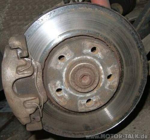

So, heute war mein Auto bei der AU/HU und da ich Probleme mit den Bremsen habe (Fahrzeug zieht bei starkem Regen nach rechts, rütteln/vibrieren beim Bremsen) wurde vorher nach den Bremsen gesehen.
Nachdem die Räder runter waren bot sich folgendes Bild: Bremsbeläge bei einem Kilometerstand von ca. 114 000Km noch bei 40 Belagstärke, Bremsscheiben in bedauernswertem Zustand. Also gabs heute mal einen Satz neue Scheiben und Beläge. Der Prüfer hätte wohl nichts gesagt, weil die Bremsleistung noch in Ordnung war, aber mir gingen die o.g. Probleme auf die Nerven. Bin mal gespannt, wie sich das Fahrzeug in Zukunft verhält, laut meinem 🙂 gabs keine Änderung an Scheiben und Belägen.
Er hat eine Einbremsfahrt gemacht und mir geraten die Scheiben langsam auf Temperatur zu bremsen und sie dann abkühlen zu lassen, weil sie vermutlich, wie die ab Werk verbauten, noch nicht richtig ausgelüht wurden und weiterhin zum Verziehen neigen. Ich bin mal gespannt.
Für die, die es interessiert, bezahlt habe ich ca. 650€, genau ausgerechnet habe ich es noch nicht, weil auch noch die Bremsflüssigkeit gewechselt wurde.

Nein, Fotos habe ich keine gemacht. Der äußere Rand war völlig verrostet, teilweise schwarz, schwarze Riefen und Ringe auf der Scheibe, sah aus wie ein aufgeschnittener Baum. Spricht für die Qualität der Scheiben 🙄, die Beläge warenvöllig in Ordnung. War aber für meinen 🙂 nichts neues, laut Audi aber völlig normal.
Sahen die Bremsscheiben so aus wie auf dem Foto ?
FP
5288kud1hurga
Ja, so eine Rostbildung war bei meinen auch zu sehen, allerdings hatte ich erheblich mehr schwarze Rillen und Verfärbungen auf der Scheibe. Sah aus, als ob jemand mit einem Zirkel mit unterschiedlich großen Diamantspitzen Kreise gezogen hätte. Und die Flecken wie Tintenkleckse. Jedenfalls nicht wie die 3 Jahre alten Bremsscheiben der C-Klasse meines besten Freundes. Wobei ich sagen muss, dass der nur etwa halb so viele Kilometer pro Jahr fährt.
Eine annähernde Diagnose ist schon anhand Fotos sehr schwierig, mittels einer Beschreibung des Aussehens meistens gar nicht möglich.
Aber Deine Beschreibung ist wirklich exakt und das Schadensbild plausibel. 🙂
Der Rostbefall ist klar, schon nach einer feuchten Nacht rosten die Bremsscheiben. Um dem Rost Herr zu werden müsste der Rost regelmässig und vollständig weggebremst werden. Wenn das nicht der Fall ist kann er irgendwann gar nicht mehr weggebremst werden, so wie bei der Bremsscheibe auf dem Foto. Dadurch ist die zur Verfügung stehende Reibfläche reduziert.
An den Bereichen, wo es die Beläge noch geschafft haben den Rost wegzubremsen, bleiben nach intensivem Rostbefall Rostnarben bestehen, welche wiederum die zur Verfügung stehende Fläche reduzieren.
Damit muss eine viel geringe Bremsscheiben-Gesamtreibfläche durch Reibung die gewünschte Verzögerung bewirken, woraus sich eine starke Belastung und Erhitzung ergibt. Durch starke Hitzebelastung können dann die schwarzen Flecken ("Hot Spots"😉 entstehen.
Um eine möglichst starke Freibremswirkung zu erreichen lässt Audi die Bremsbeläge sehr "bissig" und "kratzig" mischen. Dadurch ergibt sich ein riefiges und rilliges Verschleissbild der Bremsscheiben, was aber keinen Einfluß auf die Bremsleistung hat. Wenn die Bremsbeläge mit dem Rost richtig viel zu tun haben verstärkt sich die Riefen- und Rillenbildung nochmals.
In Deinem Fall, d. h. bei den Einsatzbedingungen Deines Autos, haben die Bremsklötze trotz aller konstruktiven Bemühungen in diese Richtung den Kampf gegen den Bremsscheibenrost leider verloren. Die Bremsscheiben können da also recht wenig dafür.
