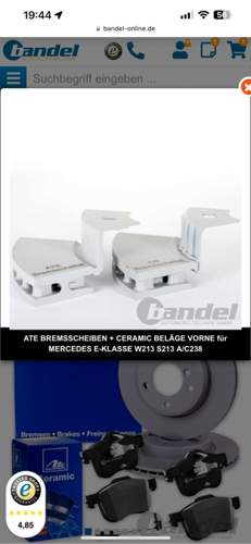

Hallo an Alle,
was ist der Unterschied zwischen den Original Bremsscheiben und denen von Ate? Mir ist auf der Webseite des Anbieters aufgefallen, das die Originalen „Rillen“ haben und die von Ate glatt sind. Gemeint ist die Fläche die auf den Vergleichsbildern des Anbieters zu sehen ist. Haben diese eine Funktion (ABS o.ä.)? Denke es gibt hier im Forum Schrauber die sich damit auskennen. Danke euch im Voraus für eure Antworten. Sind die von Ate empfehlenswert?

Die Scheiben auf Deinem Bild sind vom W213, nicht vom W212! Bei meinem S212 habe ich die von ATE verbaut. Keine Ahnung, was die Rippen bei den Originalscheiben für den W213 bewirken sollen, eventuell Kühlung, Gewichtsreduzierung?? Die für die ABS-Sensoren sind das jedenfalls nicht.
Original hat Verbundscheiben, sprich Blechtäger und die Bremsscheibe aus Stahl. ATE komplett aus einem Material. Soll vermutlich Gewichtseinsparung bringen.
Ich würde immer ähnliche nehmen wie original drauf sind…….hier also zweiteilig……das nächste Kriterium wäre bei mir auf jeden Fall hochgekohlt, die sind wärmestabiler.
Ich habe kürzlich so einen nackigen Topf von einer S-Klasse Bremsscheibe in der Hand gehabt und war verblüfft wie leicht und dünnwandig die ist!

danke für deine Antwort. Also kann ich die von Ate nehmen, richtig?
In diesem Forum habe ich schon gelesen, dass korrekt eingebaute (in Stufen mit vorgegebenen Anzugsdrehmomenten), einteilige "nicht OEM-Bremsscheiben" nach kurzer Zeit Probleme verursacht haben. Ich meine, dass es sogar die einteiligen von ATE waren. Auf die Schnelle fand ich den Beitrag nicht wieder.
Wenn es nicht unbedingt auf den letzten Euro ankommt, würde ich die MB-Teile einbauen (lassen).

Alles ganz richtig und oben auf dem Bild ganz gut zu sehen. die ATE bestehen eben sozusagen aus einem Guss - das kann dazu führen wie bereits erwähnt dass sich die Scheibe bei Erwärmung ungleichmäßig ausdehnt und einen Seitenschlag produziert welcher dann durch rubbeln und Vibrationen wahrzunehmen ist.
Ich habe mittlerweile schon viele Scheiben aus dem Zubehör getestet und bin schlussendlich zum Freundlichen gegangen und habe mir die originalen mit Stern gekauft
