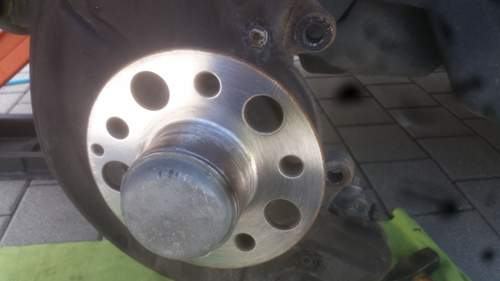

Auch ich habe meine Nabel Immer korrekt gereinigt.
Um mir das leichter zu machen kam nun auch der Schleiftopf...
Zwischen den beiden Bildern liegen ca. 20 Sekunden
20230422
20230422
Du hast das genau richtig gemacht. So liegt die neue Scheibe Plan an und schlägt nicht beim Bremsdruck. Nochmals zum Thema ATE: Der Preis für den kompletten Satz (v+h) lag für meinen S212 bei ca. € 380 (Kfzteile24)!
Aber bitte nicht so den Nabel reinigen, nur die Nabe 😉
