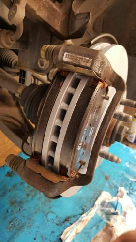

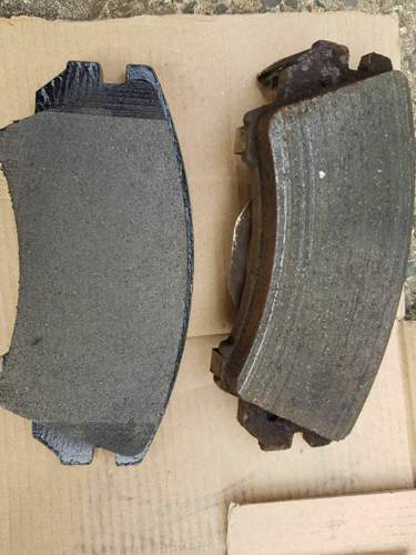

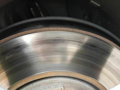

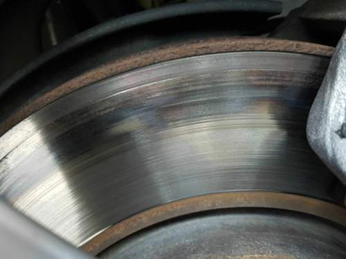

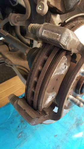

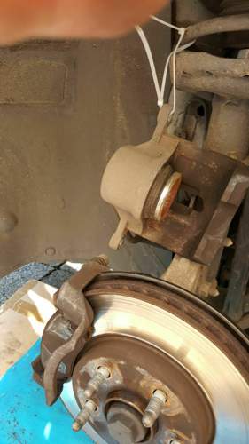

Da ich aus anderen Gründen (siehe Fotos) schon nach 18000Km die Vorderachse neu bestücken durfte, und nichts Anderes zur Hand hatte/habe, benutze ich auch noch die Kupferpaste.😉
Weshalb sollte ich auch eine Entsorgung in Erwägung ziehen......hat sich doch all die Jahre bewährt.
Diesmal habe ich mal die Brembo Bremsscheiben+Beläge ausprobiert. .............mal sehen wie die sich bei meiner Fahrweise machen.....
