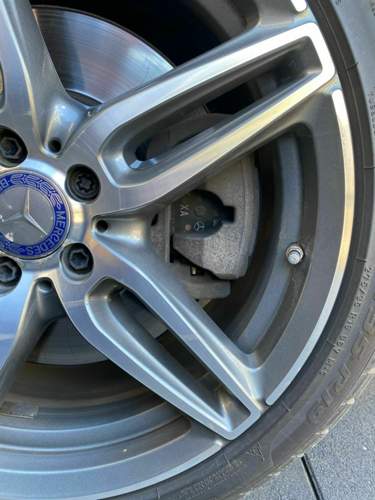

ich habe mal eine sehr spezielle Frage in die Runde bezüglich der hinteren Bremse, mein E400d 4matic BJ 10/2019 mit allen Assi´s + AHK scheint im Bezug auf den hinteren Bremssattelhalter ein
Unikat zu sein.
Folgendes ist passiert, ich habe mir bei Piecha Design den AV4 Felgensatz geholt (hinten mit 10,5 in 21 Zoll) laut Aussage von Piecha muss nur vorn eine 5mm Distanzscheibe verbaut werden wegen der größeren Bremse war auch im Satz enthalten. Vorn passt alles nur hinten geht die Felge nicht drauf, da ist der Bremssattelhalter im weg ist.
Nach telefonischer Anfrage bei Piecha können die es sich auch nicht erklären, bei ca. 50 verkauften Felgensätzen kam das noch nie vor. Man sieht auch auf dem Produktbild das der Halter eine andere Form hat als bei mir.
Wäre super wenn mir per PN mal die 400er Fahrer ein Foto von ihrem Bremssattelhalter schicken könnten.

Kann leider irgendwie keine Bilder als PN schicken, oder bin einfach ungeschickt... Deshalb hier.
E400d Bremsen
E400d Bremsen
E400d Bremsen
Das ist aber auch der Bremssattel, er benötigt ein Foto von dem Halter, wo der Bremssattel angeschraubt ist 😉
