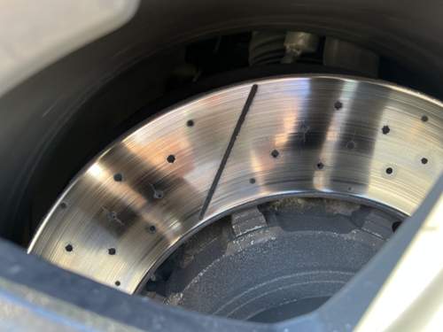

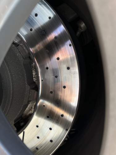

durch Zufall sind mir an meinem E63 vorne an der Bremsscheibe kleinere Risse an den Lochungen aufgefallen. Hinten ist alles „normal“. Es sind die ersten Scheiben. Die Beläge wurden vor 8-10.000 km getauscht (durch MB) und das Auto hat ca. 45.000 km Laufleistung.
Hat jemand so etwas auch schon gehabt? Ich bin mir unsicher ob ich sofort zu MB sollte oder den regulären Service in 4.500km abwarten kann.

Finde ich jetzt etwas seltsam und würde das bei der Laufleistung eher nicht als normale Abnutzung betrachten.
Auch und gerade bei deiner Motorleistung würde ich lieber mit 100%-igen „Ankern zum werfen“ unterwegs sein wollen, statt mir über die nächsten 4500KM Gedanken zu machen, ob es bei einer eventuell erforderlichen Gefahrenbremsung zum“Tritt ins Leere“ kommen wird!
Wenn das nicht gerade Deine Jahres-KM-Leistung ist, wäre mir Klarheit und Sicherheit wichtiger, als eventuell den Service 1 oder 2 Monate „zu früh“ zu machen, wobei die Scheiben jetzt ja auch ohne Service geprüft werden können.

Das sind Hitzehaarrisse.So wie die Scheibe ausschaut besteht noch keine Gefahr für deine Bremse.Das kommt bei gelochten Bremsscheiben oft vor. Wenn die Bremsscheibe noch kalt ist und man eine kräftigere Bremsung (z.b.Autobahn) macht kann es zu diesen Hitzerissen kommen.(Da hat die Bremsscheibe z.b.50 Grad und dann plötzlich 400 Grad).Weiter beobachten ob die Risse länger werden.
Noch kein Grund zur Sorge.

Was mir neben den Rissen noch auffällt ist ein leidiges Thema bei gelochten Scheiben: Deine Löcher sitzen alle zu!
Dies wirkt sich negativ auf die Lebensdauer sowie die Kühlung der Scheibe aus.
Was die Risse selbst angeht kann ich nichts dazu sagen. Im Zweifelsfall immer ein Fachmann angucken lassen. Die Bremse ist unsere Lebensversicherung.

eine Fernbeurteilung ist bei Bremsscheiben immer schwierig, weil man den Grad der Abnutzung nicht immer richtig erkennen kann. Grundsätzlich sind Haarrisse bei gelochten Scheiben nicht selten und nicht automatisch ein Grund für Sorgenfalten, solange sich die Haarrisse nicht verbinden. Dies ist auf dem kleinen Bildausschnitt nicht der Fall, ob's woanders oder auf der Innenseite der Fall ist, sieht man nicht.
Der innere "Ring" scheint mir auch schon recht ausgeprägt zu sein, so dass die Scheibe wohl schon ziemlich belastet wurde. Auf dem Bild ist's schwer zu erkennen, aber auf Bild 1 sieht es so aus, dass die Verschleißmarker-Bohrung im Bildausschnitt dabei ist (die ist kleiner als die normalen Löcher und geht auch nicht durch). Die sieht angeschliffen aus, da der innere Bereich auch blank aussieht. Damit könnte es sein, dass die Scheiben ohnehin fällig sind (was bei der Laufleistung durchaus sein kann, wenn der 63iger häufig heftiger bremsen musste).
Es ist daher durchaus m.E. sinnvoll, den Freundlichen mal kurz drüber schauen zu lassen, ob es noch 4.500 km bis zum Service hält.

Die Löcher haben nichts mit der Kühlung der Bremsscheiben zu tun. Die dienen dazu, den thermischen Verzug, der zwangsweise entsteht, zu minimieren.
Also ich sehe da deutliche Hot Spots samt Anlauffarben - das ist eine häufig hoch belastete Bremssanlage!

zufälligerweise fahre ich auch ein E63s und kann dir sagen, deine scheiben sind einfach runter 🙂
45tkm mit den ersten scheiben, da gehörst du ehr zu den vorsichtigen fahrern.
die scheiben vorne haben eine verschleißgrenze von 1mm(gesamt!! nicht eine seite).
bei deinen scheiben ist ein deutlicher rand zu erkennen, kannst aber gerne nochmal nachmessen
falls du geld sparen willst, nimm brembo, qualitativ ok und kosten weniger als die hälfte, amg übertreibt gnadenlos bei den scheiben
