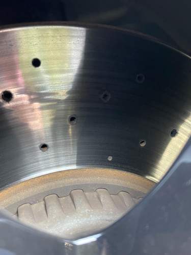

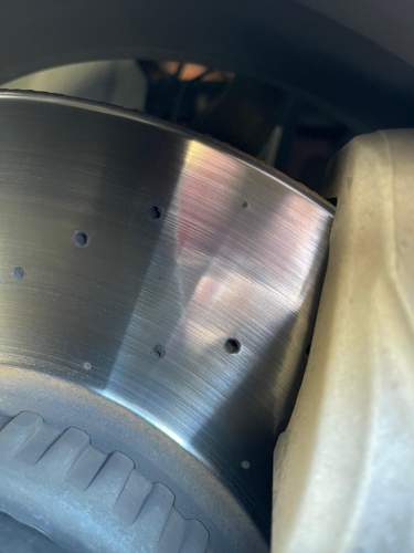

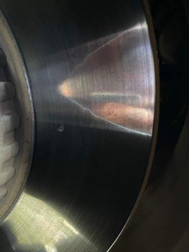

Original Bremsscheiben und Belege seit 320000km / Nov 2019
Mercedes E-Klasse W213
Scheiben sind noch gut (vgl. die noch sichtbaren Verschleissmarker) , hinten 1x Belaege gewechselt bei ca. 250.000km
Vorne ist alles Original seit Nov. 2019 (Neuwagen) 300de Kombi
Ich lasse mal die Bilder sprechen …
Vorne fangen sie langsam zum vibrieren an - bei einer Vollbremsung!
VR
VL
HL

Beachtliche Leistung !!! Nach meinem Wissensstand, verschleißen die hinteren Bremsbeläge eher als die vorderen Bremsbeläge !!! Aber diese Lauf Leistung ist wirklich außergewöhnlich, das will man gar nicht glauben!! aber wie gesagt, wenn man sehr vorausschauend fährt und immer mit dem Getriebe bremst, könnte das funktionieren
genau so ! Vorrausschauende Fahrweise ! Ich such noch den Tuev Bericht vom Jan, Alle Werte sind gut ! Volle Bremsleistung
ich gehe davon aus, daß Du bei Deinem E300de durch die vorausschauende Fahrweise mit der Rekuperation den geringen Bremsverschleiß hast.

nach meiner Einschätzung reicht die E-Bremse, also E-Motor gegen Ladeinheit->Rekuperation, für die normale "Betriebsbremsung" immer aus, daher hat man hier doch eigentlich keine Wahl ob man elektrisch oder per Reibung bremst. Lediglich unterhalb 20 Kmh merke ich einen Übergang vom E Bremsen auf die Scheibenbremsen. Daher finde ich so eine hohe Laufleistung von 300.000km und mehr der Bremsen bei den 300e/de nicht so ungewöhnlich.
