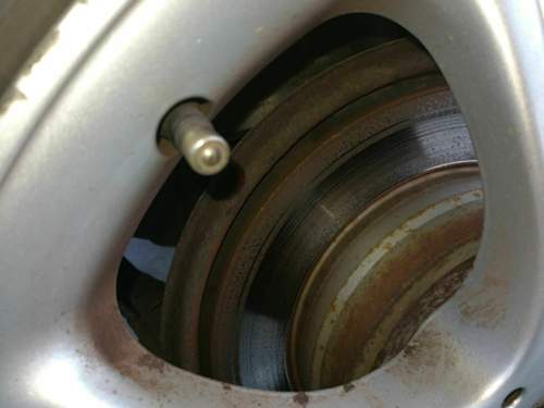

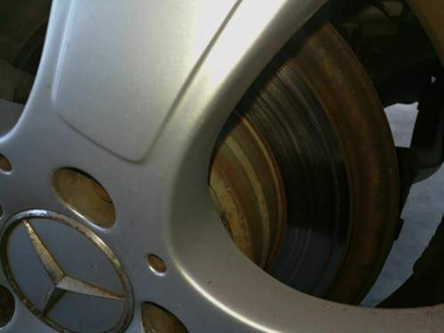

Und zwar wollte ich mal Eure Beurteilung zu meinen Bremsscheiben an meinem W169 A150 wissen, den ich bald am 1.7.2018 ein Jahr in meinem Besitz habe. Gekauft habe ich ihn am 28.6.2017 bei einem KM Stand von 91.000km.
Der TÜV ist im Juni 2019 fällig, mit den hinteren Bremsscheiben bekomme ich jedenfalls bestimmt keine TÜV Plakette.
Jedenfalls bereitet mir der Zustand der hinteren (HA) Bremsscheiben große Sorgen, die hinteren Bremsscheiben werden im 2. angehängten Bild abgebildet und dem 3. Bild, die vorderen jeweils Bild Nr. 1 und Bild Nr. 4. Auch da hätte ich gerne einen Rat von Euch, wie Ihr aus Eurer Sicht den Zustand der Bremsscheiben vorne bewerten würdet. Ich muss dazu erwähnen, dass ich die Beläge sowohl vorne als auch hinten am 15.9.2017 gewechselt habe.
Ich würde gerne wissen, wie Ihr auch vor allem den Zustand der Bremsscheiben hinten Links und Rechts bewerten würdet, meiner Meinung ist die Bremsscheibe vorne links sogut wie am Verschleißende, die Riffe Bildung ist enorm, hinten Rechts sieht es nicht besser. Vorne sehen Sie meiner Meinung nach okay aus.
Ich freue mich auf Eure Beurteilungen und Rückmeldungen 🙂

Anhand von Bilder kann man nichts beurteilen! Und schon gar nicht bei sicherheitsrelevanten Teilen wie der Betriebsbremsanlage.
Außer das man sagen kann, das das Tragbild der hinteren Bremsscheiben die beim 169 üblichen Bilder zeigt.
Die vorderen Bremsscheiben sehen ok aus.
Aber das ist eben nur das was man von außen sieht. Da gilt es das Verschleissmass zu kennen und dieses zu messen. Weiterhin mal die Räder runternehmen und gerade innen die Bremsscheibe Anschauen.
Tele-Diagnose für Bremsscheiben gibt es noch nicht.
Die Verschleißgrenze wird immer noch durch altmodisches Messen ermittelt.
Den anderen Teil besorgt der Bremsenprüfstand.
Mancher Kfz-ler kann eine optische Diagnose stellen, da sollte man schnell den Rückwärtsgang finden......

Naja sagen wir mal so, die Beurteilung sollte ein Ergebnis aus den drei von dir genannten Methoden sein. Manches sieht man aber eben doch auf den ersten Blick.
Okay, ich danke Euch für Eure Antworten, ich war am 9.3.2018 (auch wenn das bald 3 Monate her ist) bei einer Pitstop Werkstatt in Bottrop, da habe ich mal jemanden gebeten, einen Blick auf die Bremsscheiben hinten zu werfen, seine augenscheinliche Prüfung besagt, die Tragfläche der Bremsscheiben hinten ist mangelhaft. Aber gerade hinten links ist doch schon ne stark voranschreitende Riefenbildung erkennbar?
Ja, ist sie. Aber wo ist jetzt das Problem.?
Von der optischen Geschichte her müssen Scheiben und Beläge erneuert werden.
Wenn jedoch das Verschleissmass der Scheiben und die Belagdicke und die Bremswerte in Ordnung sind, würde ich persönlich damit noch warten. TÜV hast du erst in einem Jahr...

Ein Problem habe ich jetzt nicht, war nur besorgt, und wollte daher Eure Meinung hören, ich frage mich nur, wie lange ich mit solchen Scheibchen noch fahren kann, die Bremswirkung ist auch eher solalal, was das angeht bin ich da vielleicht etwas zu streng zu mir selbst. Beim Bremsen hört man auch ne Art Schleifgeräusch.
Mal ne Kostenfrage, ich weiß der TÜV ist erst im Juni 2019 fällig, wie viel darf das Austauschen der Bremsscheiben und Beläge (nur die Hinterachse berücksichtigt) kosten bzw. sollte es kosten, ich plane die Scheiben bzw Beläge eher in einer freien Werkstatt auszutauschen, Pitstop und ATU verlangen 230€ je Achse.
