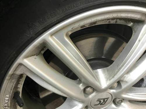

Mir fiel auf, dass die Bremsscheiben der HA sog. leichte "Rostringe" oben und unten aufweisen. Der Belag scheint nicht komplett bis an die "Kanten" der Scheibe zu reichen... Weiterhin ist der Bereich wo die Beläge greifen, nicht so richtig blank.
Die Bremswirkung ist in Ordnung, keine Schleifgeräusche. Ist eher ein optischer Mangel. Stört nur irgendwie, wenn man so durch die Felgen auf die Bremsscheibe guckt.. Laufleistung 7000 Km / 1.5 EB ST Line Turnier.. Durch kräftiges Bremsen wird es nicht viel besser, die Scheiben sind immer noch semi blank ("schwarz chrom"😉 und die Rostringe bleiben..
Habt ihr ähnliche Erfahrungen oder Feststellungen ?
Bilder sind erwünscht 😁

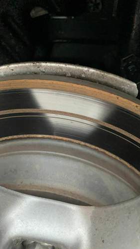

Das ist nur hinten rechts. Die Scheibe ist aber innen auf einem Zentimeter komplett blank. Und auch nach den Vollbremsungen hat sich der Zustand nicht geändert. Es sieht fast so aus, als wenn der Bremssattel schief wäre.
Allerdings möchte ich während der Garantie nicht selbst dran schrauben, da man sonst wahrscheinlich mir die Schuld zuschiebt.
Dann auf jeden Fall zum Händler. Der ist dann wohl fest.

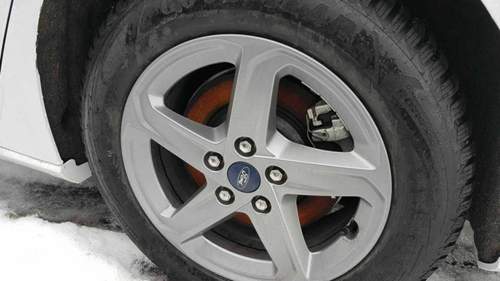

Mein Wagen hat nun 2 Tage im Schlagregen gestanden. Daher hatten die Scheiben etwas Rost angesetzt. Heute bin ich dann 30km gefahren und habe nach dem Losfahren noch ein paar mal gebremst, um die Scheiben blank zu bekommen. Nach der Fahrt war eine Scheibe immer noch weitgehend verrostet. Dann habe ich noch eine kurze Runde gemacht und ein paar Vollbemsungen gemacht. Das angehängte Foto ist vom aktuellen Zustand. Es sieht so aus, als wenn die Kolben der Bremse hängen. Kann ich noch etwas versuchen bevor ich wieder als Bittsteller zu meinem :-) muss?
Meine sahen auch so aus. Habe neue von Ford bekommen und nun sehen sie immer Top aus.

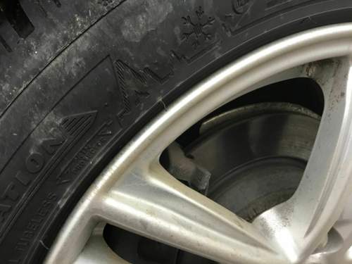

So sieht es bei mir aus. Ich denke aber, dass das ein Stein war. Durch das ganze streuen im Winter. Und diese Kerbe ist halt jetzt weng verfärbt. In Absprache mit meinem Händler werde ich da dann beim Reifenwechsel bei schauen lassen.
So sehen meine Scheiben nach 5800km aus, hatte ich noch nie bei einem anderen Auto. Da haben bei uns in den 80ern 10 Jahre alte Golf Bremsscheiben besser ausgesehen. Und das nach 500km flott auf der Autobahn. Wahrscheinlich billigster Chinastahl....

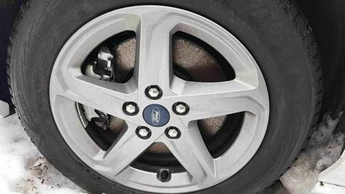

Was Feuchtigkeit angeht ist das nun mal so. Man muss auch im Normalfall mal ordentlich in die Eisen gehen. Es ist nun mal wenig Bremskraft hinten. Ich bin heute 200km Autobahn gefahren und Bremse an der Ausfahrt immer fast bis ins ABS. Hier ein Foto von meinen
Die ersten 2 sind hinten und die anderen vorne.
Wenn ich meine Auto Morgen starte, weil es in der feuchten Garage stand, sind die genauso angegammelt.

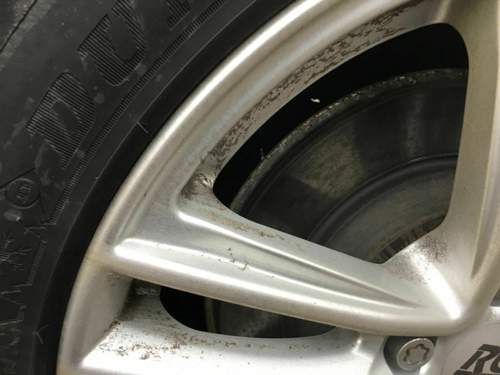

meine sehen so aus. Fahre Langstrecke und Bremse eher stärker (sportliche Fahrweise). Fahrzeug wurde vor einem Monat beim Händler gekauft. 14.000 km runter.
Auto ist nur Juli- ende Oktober gelaufen. Danach stand er beim FFH. Ich vermute einen Standschaden durch die elektrische Handbremse. War wahrscheinlich 1,5 Monate angezogen bei Wind und Wetter - nur eine Vermutung.
Freibremsen brachte keinen Erfolg. Auch nicht mit 100KG Quarzsand im Kofferraum. Entweder Beläge fest (beim Focus hinten nicht gefettet... nur vorne oder Beläge verschlissen)
Vermute auch das hier an der Qualität gespart wurde (teilweise) Meine Frau fährt den Active. 8000 KM runter. Scheiben hinten sehen aus wie neu. Sie fährt noch dazu nur Kurzstrecken. Komisch oder?
Ich werde hier beim Händler vorsprechen. Bremsen tut sie normal. Sieht halt ?? aus!! Das bei einem 7 Monate alten Wagen.
