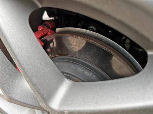

Bremsscheiben hinten nicht ordentlich abgenutzt. Woran kann es liegen?!
Hallo!
Ich habe seit 07/19 einen Ford Focus Turnier Active!
Seit den extrem kalten Tagen, werden die hinten Bremsscheiben nicht mehr ordentlich abgenutzt!
Woran kann es liegen und was kommt auf mich zu?!
Kilometerstand liegt bei 25500km!
Nächsten Monat steht die 1. Inspektion an!
Vielleicht kann mich bitte jemand aufklären!??
Ich wäre euch dankbar!????

Mal so aus Neugier. Nutzen diejenigen, die solch ein schlechtes Tragbild haben, eigentlich die automatische Parkbremse ?
Durch wenig bremsen können solche Rillen eigentlich nicht zustande kommen. Das pssiert eigentlich nur, wenn irgendwelche Fremdkörper zwischen Belag und Scheibe sind. Ansonsten gibt es nur Öberflächen Flugrost, der nach kurzer Fahrt wieder verschwunden ist.

Ja, ich nutze die automatische Parkbremse.
Mein Problem war wahrscheinlich durch eine verklemmte oder schräg sitzende Bremszange verursacht. Die Ursache dafür fände ich schon spannend.
Die EPB gibt es ja auch, m.E. schon seit dem MK2 C-Max. Woanders auch.
Schlechtes Bremsbild, kenne ich schon vom MK1. Wenn es auch nie ein Problem war und auch im Gegensatz zur Werkstattempfehlung nach 45.000km zu tauschen, die Bremsscheiben hinten bis zum verkauf nach 199.000km hielten und nur nach 100.000km die Beläge gewechselt werden mussten.
Ursache EPB würde ich also so uns so ausschließen. Das ist auch meine weitere Erfahrung.
Manchmal hat man auch einfach nur Pech mit den Bremsen, so ähnlich wie auch mal ein Reifen was abkriegt.

Ich fahre seit fast 40 Jahren Autos. Ein ähnliches Problem hatte ich vor ca. 35 Jahren mit den Bremsen beim XR3i. Es dauerte eine Weile bis Ford hinter das Problem kam (Scheiben haben sich regelmässig verzogen). Grund war ein Zulieferer der minderwertiges Material verarbeitet hatte.
Das Scheiben heutzutage schnell rosten, ist ja normal (Hochgekohlter Stahl). Das aber tiefe Riefen bei mehreren Fahrzeugen innerhalb kurzer Zeit entstehen wohl nicht.

Hatte meinen heute in der Werkstatt. Rechts hinten relativ starke Rillen, links hinten halbe Scheibe oxidiert oder korrodiert und dort gleich mal ohne Bremswirkung, da nix schleift.
Plan der Werkstatt war zu prüfen, warum die Klötze da nicht schleifen und ob da irgendwas klemmt oder so.
Konnte nix festgestellt werden und so wurden die Scheiben und Klötze erneuert.
Mal sehen.
