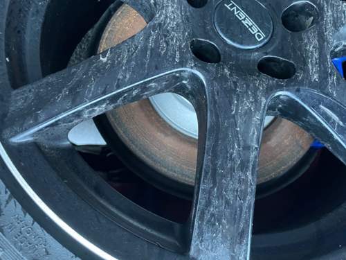

Wir haben seit Mittwoch unseren 10 Monate alten Variant Highline BMT 190 PS 2.0 TDI.
Nach den ersten Fahrten habe ich mir heute mal die hinteren Bremsscheiben angeschaut. Ist das normaler Verschleiß? Bzw. kann das Standrost sein? Vorne ist alles Top.
Auto hat keine 20.000km auf der Uhr
Danke schonmal für eure Einschätzung
Lt. VW wären sogar Riefen und Rostrillen auf den hinteren Bremsscheiben noch "normaler Verschleiß" und das sogar wenn das Auto weniger als 30.000km drauf hat. Ich persönlich bin immer noch der Meinung dass VW bei den hinteren Bremsscheiben ordentlich am Material spart und irgendeinen billigen Kernschrott montiert und man ab Werk nur vorne vernünftige, einigermaßen haltbare Bremsscheiben bekommt.

das sieht aber beides für mich nach zu wenig Last auf der HA Bremse aus...
gut das VW da trotzdem gewechselt hat
Es kann sein, dass es besser wäre, wenn ich nicht fast ausschließlich mit leeren Kofferraum und allein fahren würde. Aber das sehe ich nicht als unsachgemäße Nutzung an, sondern als eine mangelhafte Bremsanlage.
Aber genau das ist eben das Problem die bremsanlage ist eben auch dafür ausgelegt den knapp 2t passat auch voll beladen gut zum stehen zu bekommen sollte ja auch sein.
Die meisten fahren in der Regel aber leer und allein, ich auch keine frage, und dann eben auch viel vorausschauend und sparsam, ist ja auch nichts verwehrfliches, wenn dann noch geringe laufleistung dazu kommt ist das eben der schlechteste aller Fälle.
Ab und an müssen die Bremsen eben auf Temperatur gebracht werden und mal ordentlich zu packen um den flugrost wieder los zu werden ansonsten wird es ein Kreislauf und das zeug ist bei Zeiten runter.
Und ja es ist sicher auch nicht das beste Material.

Das war es bei mir definitiv nicht. Mir war das Problem schon vor Kauf klar und ich habe schon immer mal wieder versucht die Bremse sauber zu halten und in entsprechenden Situationen mal mehr gebremst. Meistens im Bereich von 100 bis 70km/h, weil das eine gute Mischung zwischen Belastung und "zu langsam" für die Bremse ist. Aber man sieht ja deutlich, dass die Bremsscheibe an bestimmten Stellen einfach gar keinen Kontakt zum Bremsklotz hatte. Das war irgendein Fehler. Der Meister hat auch nur ganz kurz mal gesagt, dass das normal ist, aber nach einem kurzen Blick von mir hat er gesagt, dass das wohl doch nicht ganz normal ist.
Die neuen Scheiben haben das Problem jetzt nicht. Wenn ich längere Strecken fahre, dann sind die Bremsen auch nach 400km Autobahn noramlerweise noch unbenutzt und kalt und schon voll Flugrost. Im Angang noch ein Bild von meinen Bremsen nach 250km Autobahn. 🙂 Dann fange ich so 10km vor der Abfahrt mal an, die sauber zu fahren und zuhause sind sie dann blank.

Wenn eine grobe Rost Schicht/Grat vorhanden ist, hat der Belag keine Chance mehr, weil der wie von einer Raspel/Pfeile bearbeitet wird in dem Bereich.
Man muss dies also regelmäßig machen, bevor es zu spät ist.
Daher habe ich ja bei mir geschlitzte Scheiben verbaut und die Bremskraft hinten erhöht, so daß auch beim normalen Fahren immer ausreichend Belastung hinten auf der Bremse ist.

Die Passat haben zum Teil 6XX Zuladung und können 2,2t ziehen... das die Bremsen an der HA ohne Last und mit Seegeln und defensiven bremsen an Unterforderung sterben werfe ich jetzt einfach mal vor. Bei anderen Autos wird an der HA eine Trommelbremse verbaut weil man weiß das die Einsatzzwecke entsprechend sind. Die Passat die als Firmenwagen rumfahren sehen so viele km und Fahrzyklen das da kaum einer negativ auffällt. Jetzt baut VW aber für den Gelegenheits, ohne Zuladung, Vorsichtigfahrer keine andere bremse ein...

Ich hatte im Januar bei 143 tkm die Scheiben und Beläge bei Pit Stop wechseln lassen (was ich glaube ich auch hier geschrieben hatte?) und dann die ATE Standardkomponenten dort draufziehen lassen. Jetzt, ca. 4 tkm später, sieht alles immer noch sehr "sauber" aus. Obwohl ich sehr vorausschauend fahre, allerdings nutze ich bewusst auch die guten Gelegenheiten, durch beherzteres Bremsen etwas mehr Druck aufs System zu geben (Stichwort Autobahnabfahrt).
Bin mit den ATEs sehr zufrieden, das Bremsverhalten ist jetzt endlich wieder harmonisch und sehr gut dosierbar. Wie gesagt, gammeln tut bislang nichts. Und der Vollständigkeit halber: Das ist das erste Mal, dass bei dem Wagen in meinem Besitz (ab 60 tkm) überhaupt was an den Bremsen gemacht wurde. Entweder hatte der Vorbesitzer auch schon mal auf gutes Material wechseln lassen und das nicht in die Service-Historie eingetragen oder mein erster Satz hat volle 143 tkm gehalten. Aber auch mit den 83 tkm wäre ich zufrieden 😉
