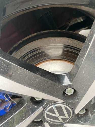

Wir haben seit Mittwoch unseren 10 Monate alten Variant Highline BMT 190 PS 2.0 TDI.
Nach den ersten Fahrten habe ich mir heute mal die hinteren Bremsscheiben angeschaut. Ist das normaler Verschleiß? Bzw. kann das Standrost sein? Vorne ist alles Top.
Auto hat keine 20.000km auf der Uhr
Danke schonmal für eure Einschätzung
Lt. VW wären sogar Riefen und Rostrillen auf den hinteren Bremsscheiben noch "normaler Verschleiß" und das sogar wenn das Auto weniger als 30.000km drauf hat. Ich persönlich bin immer noch der Meinung dass VW bei den hinteren Bremsscheiben ordentlich am Material spart und irgendeinen billigen Kernschrott montiert und man ab Werk nur vorne vernünftige, einigermaßen haltbare Bremsscheiben bekommt.

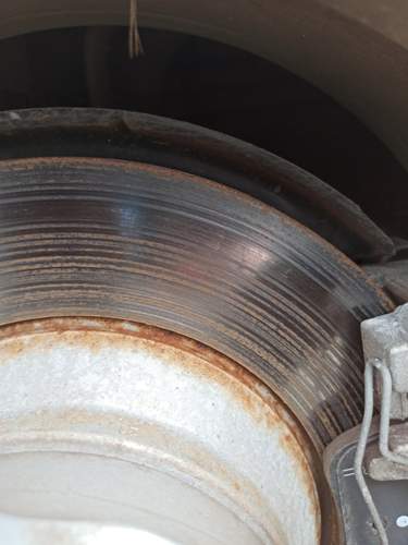

@brokerjoker du kannst ja kritisieren wenn du möchtest es wird die Herren aber nicht die Bohne interessieren, wichtig ist Gewinn und Aktionäre glücklich machen und deswegen ist das einzige Mittel um seine Unzufriedenheit Ausdruck zu verleihen der Marke den Rücken zu kehren, wir haben das mit unserem zweit Wagen auch probiert sind dort weg von VAG und was soll ich sagen ist ein noch viel größerer Reinfall nicht nur Qualitativ sonder auch was kundenfreundlichkeit angeht, selbst Garantieansprüche müssen da schon über die firmenzentrale und nahezu mit Anwalt eingeholt werden.
Auch ich hatte bereits auf ATE umgestellt war ein noch größerer fehlgriff, zu heiß gewurden und verzogen haben sich da die Scheiben nach kurzer Zeit, war in meinem Fall auch nicht die Lösung.
Siehe Bild.
Sollte jemand seine Bremsen bei VW wechseln lassen nach dem Wechsel immer gleich beobachten ob sowas wieder auftritt nur dann hat man auch die Chance auf Kulanz, wenn man nach 1 jahr und 10tkm erst kommt das da rost ist sieht das schlecht aus. Nach meinem Wechsel stand ich bereits nach paar Wochen und ca. 1tkm wieder auf der matte weil wieder rost und riefen auf den Scheiben. Die wurden dann auf vw kosten gewechselt. Der 3te Satz Scheiben von VW hält bisher ganz gut und ist nun schon knapp 2 Jahre drauf und über 40tkm.
Stellt sich mir die Frage sind das fehlerhaftproduzierte Scheiben des Zulieferers wenn es mal klappt und mal nicht oder gibt es verschiedene Zulieferer und einer versucht sich seine Gewinnspanne selbst zu erhöhen?

@8SoA6 schrieb am 5. April 2022 um 14:46:42 Uhr:
Siehe Bild.
Sicher das auch ATE verbaut wurde?
Meine Bremse im November bei km Stand von ca 20.000. Ich hatte weder in 2x A3 8PA, 1x A3 8VA, Tiguan 2 oder jetzt im Passat Probleme mit der Bremse. Klar ist jeder Fahrer anders aber bei VAG hat es noch nie geschadet auch mal kräftiger zu bremsen.
@VW-B8 schrieb am 05. Apr. 2022 um 18:31:17 Uhr:
Ja selbst bestellt und selbst verbaut und ja waren die richtigen und hat auch alles gepasst, war Qualitätiv leider auch nur Müll, zumindestens in meinem Fall.

Hatte das bekannte wummern sowie ein ähnliches Bremsscheibenbild wie bei einigen Vorrednern.
Nun sagte man mir ich sollte mal häufiger auf der Bahn mit hohem Tempo fahren und nach und nach runter bremsen, dass habe ich getan mal aus 200kmh mal aus 250kmh und siehe da nach ein paar hundert Kilometern ist das wummern komplett verschwunden und die Bremsscheiben hinten sehen aus wie plan geschliffen.
Der Tipp mit dem Freibremsen hat also wirklich was gebracht!

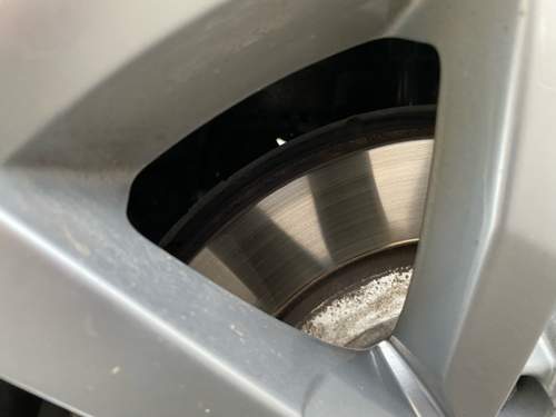

So sehen meine Scheiben hinten aus keine riefen und kein wummern mehr
Meine bei km-Stand < 8.500
Img-20220406
@Taxidiesel schrieb am 6. April 2022 um 11:34:59 Uhr:
So ähnlich sah das bei mir bei einer ähnlichen km-Leistung auch aus. Das wurde von VW anstandslos getauscht. Das ist definitiv KEIN normaler Verschleiss. Ich habe das Bild schon hier in den Thread gepostet, aber damit Du nicht suchen musst, mache ich es nochmal :)
Bremsen GTE
das sieht aber beides für mich nach zu wenig Last auf der HA Bremse aus...
gut das VW da trotzdem gewechselt hat
