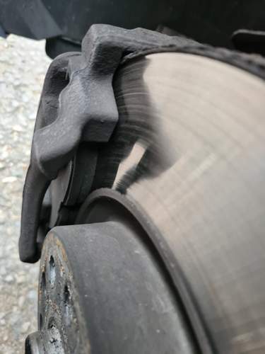

Wir haben seit Mittwoch unseren 10 Monate alten Variant Highline BMT 190 PS 2.0 TDI.
Nach den ersten Fahrten habe ich mir heute mal die hinteren Bremsscheiben angeschaut. Ist das normaler Verschleiß? Bzw. kann das Standrost sein? Vorne ist alles Top.
Auto hat keine 20.000km auf der Uhr
Danke schonmal für eure Einschätzung
Lt. VW wären sogar Riefen und Rostrillen auf den hinteren Bremsscheiben noch "normaler Verschleiß" und das sogar wenn das Auto weniger als 30.000km drauf hat. Ich persönlich bin immer noch der Meinung dass VW bei den hinteren Bremsscheiben ordentlich am Material spart und irgendeinen billigen Kernschrott montiert und man ab Werk nur vorne vernünftige, einigermaßen haltbare Bremsscheiben bekommt.

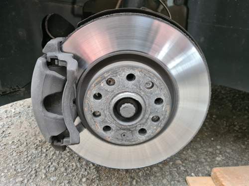

Brembo Bremsschreiben und Beläge, exakt 3 Jahre alt, Laufleistung seither 45000 km.
Davor Erstausrüstung, ATE, nach 3 Jahren wegen unhaltbarem Tragbild vom TÜV beanstandet.
Es ist ausschließlich eine Frage der Qualität. Weder Fahrverhalten noch Fahrleistung haben sich geändert.
Vorne nach 125000 km noch die ersten Scheiben und Beläge. 1a Tragbild. Halten noch min. 50000 km.

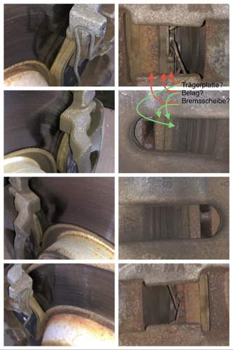

Du hinteren habe ich bei ca. 83000 Mi ATE ersetzen lassen. Beläge waren runter und die Scheiben sahen grausig aus. Was die Erstausrüstung war kann ich nicht sagen, vermute aber TRW. Jetzt mit 140000 sind die hinteren Beläge fast wieder abgenutzt, die Scheiben sehen dagegen noch sehr gut aus. Schätze bei spätestens 160000 sind die hinteren wieder dran und dann werde ich es wahrscheinlich auch mit Brembo versuchen.
Die Bremsklötze außen lassen sich ja immer gut kontrollieren. Bei den inneren fällt mir das schwer. Kann man das durch den Ausschnitt im Sattel erkennen? Dann wäre doch bei dem untersten Bildpaar der Belag schon verbraucht?
