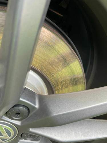

Wir haben seit Mittwoch unseren 10 Monate alten Variant Highline BMT 190 PS 2.0 TDI.
Nach den ersten Fahrten habe ich mir heute mal die hinteren Bremsscheiben angeschaut. Ist das normaler Verschleiß? Bzw. kann das Standrost sein? Vorne ist alles Top.
Auto hat keine 20.000km auf der Uhr
Danke schonmal für eure Einschätzung
Lt. VW wären sogar Riefen und Rostrillen auf den hinteren Bremsscheiben noch "normaler Verschleiß" und das sogar wenn das Auto weniger als 30.000km drauf hat. Ich persönlich bin immer noch der Meinung dass VW bei den hinteren Bremsscheiben ordentlich am Material spart und irgendeinen billigen Kernschrott montiert und man ab Werk nur vorne vernünftige, einigermaßen haltbare Bremsscheiben bekommt.

Ist in den meisten Fällen die Regel, das hinten weg gammelt, weil Serie einfach zu wenig hinten an bremskraft ankommt.
Es gibt User die hinten wohl auch die Scheiben blau bekommen sollen, aber das kann meiner Meinung nach nur passieren, wenn die Beläge sehr aggressiv sind, oder die vordere bremse dermaßen überlastet ist und man mit 2 Füßen am Pedal steht, das zwangsläufig hinten mehr Kraft drauf kommt. Würde zumindest auch die häufigen und schnellen Wechsel Intervalle erklären.

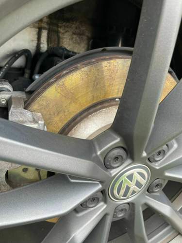

Moin, meine sehen genau so aus.
Durch die Rekupation bleibt einfach für die hinteren Bremsen zu wenig Energie übrig, die sie vernichten sollen.
Nach einer längeren Autobahnfahrt wird es optisch ein wenig besser, aber schon nach wenigen Tagen Kurzstrecke ist alles beim Alten.

das ist laut meiner vw-werkstatt nicht normal & wird auf kulanz/gewährleistung/garantie/was-auch-immer getauscht.
reklamiere deine mangelhaften rückseitigen bremsscheiben bitte. hier verbaut vw billigsten scheiß um geld zu sparen & wir haben dann die probleme.
die bremsscheibe sollte keine rillen aufweisen, sondern bündig mit den bremsbelägen bremsen.

Ist diese Menge Flugrost innerhalb eines Tages Standzeit normal? Hatte ich bisher eigentlich bei noch keinem Wagen.

Wenn es mal stark geregnet hat, dann normal. Sehen bei mir ähnlich in so einer Situation aus.
Bestätige. Bei mir auch. Auch nach einer Wäsche vor der nächsten Fahrt sieht es so aus.
Also bei uns hat in der Nacht Starkregen gegeben und die Scheiben HA/VA sehen immer noch sehr gut aus.
Sind von ATE und verhalten sich sehr Nässe unempfindlich.
Was hast du für einen Hersteller drauf?
Sind die originalen vom BiTDI
Die Scheiben sehen doch grundsätzlich noch richtig gut aus, soweit man das durch den rost erkennen kann. Einfach mal ein paar km fahren und Bremsen. Wenn es dann nicht weg ist, sollte man nochmal genauer schauen.
