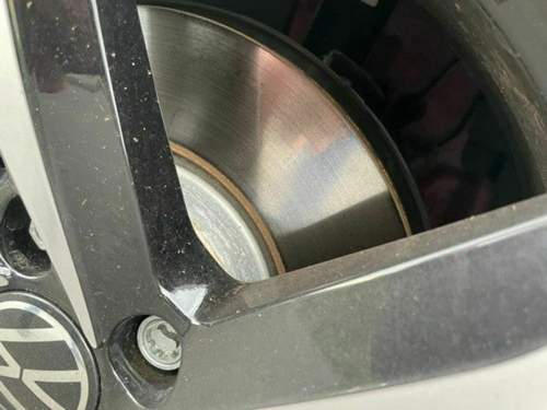

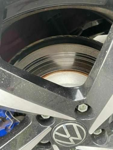

Ich habe hier mal zwei Fotos von meinen Bremsscheiben angehängt. Normalerweise fahre ich so ruhig, dass ich auch mal längere Strecken schaffe, ohne dass ich einmal mit Bremsscheibe bremsen muss. Das funktioniert fast komplett mit Rekupation. Aber manchmal bremse ich dann mit Absicht etwas stärker um die Bremsscheiben mal sauber zu bekommen. Leider klappt das nur vorne. Meine Bremsen hinten sehen so aus, wie auf dem Bild und das scheint meiner Meinung nach nicht gesund zu sein, oder? Wie sehen die Bremsen bei euch aus? Hinten auch so fies?

Bremsen GTE vorne
Bremsen GTE hinten
bei mir sah es nach 3tkm auch so aus (gte mj 21)
habs beim reifenwechseln angemerkt und auf kulanz 2 neue scheiben hinten verbaut bekommen.
die bremsklötze wurden plan geschliffen.

Wie alt ist das Auto und wieviele Kilometer hast du drauf?
