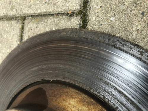

Wir haben seit Mittwoch unseren 10 Monate alten Variant Highline BMT 190 PS 2.0 TDI.
Nach den ersten Fahrten habe ich mir heute mal die hinteren Bremsscheiben angeschaut. Ist das normaler Verschleiß? Bzw. kann das Standrost sein? Vorne ist alles Top.
Auto hat keine 20.000km auf der Uhr
Danke schonmal für eure Einschätzung
Lt. VW wären sogar Riefen und Rostrillen auf den hinteren Bremsscheiben noch "normaler Verschleiß" und das sogar wenn das Auto weniger als 30.000km drauf hat. Ich persönlich bin immer noch der Meinung dass VW bei den hinteren Bremsscheiben ordentlich am Material spart und irgendeinen billigen Kernschrott montiert und man ab Werk nur vorne vernünftige, einigermaßen haltbare Bremsscheiben bekommt.

@Passat-B8BiTDI schrieb am 26. August 2019 um 11:42:11 Uhr:
Meine werden von km zu km wieder immer sauberer und besser.
Vermutlich kurz bevor sie blank sind, steht die karre wieder für Wochen und das Spiel beginnt von vorne.
Hattest du nicht letztens noch immer gesagt das bei dir alles super und du keine Probleme hast, auch wenn er Wochenlang irgendwo steht?
@KrayZeaM schrieb am 26. August 2019 um 11:45:47 Uhr:
Also weniger rostig sind sie auf jeden Fall. Aber die Riefen wirken auf den Fotos ziemlich tief!
Ja riefen sind vorhanden, wirken aber tiefer, als sie beim drüber fahren mit den Finger sind.

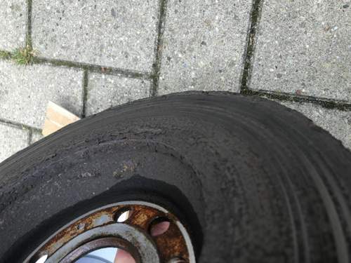

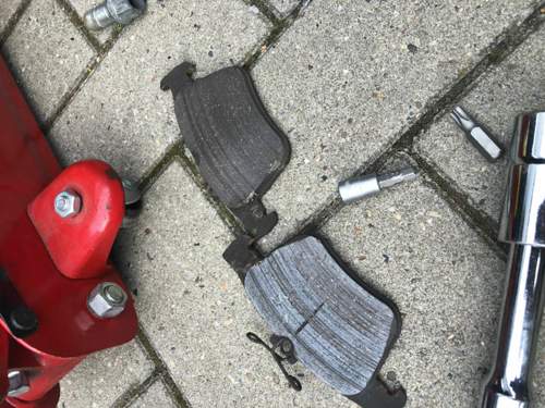

Ich habe die Bremse nun auch gewechselt.
Es ist jetzt 3 Wochen her und bisher ist alles auch wunderbar - ehrlich gesagt hätte mich alles andere aber auch mehr als enttäuscht.
Kilometerstand beim Wechsel ~68000, wobei die Bremsen schon länger hin waren.
Ich habe beim wechseln relativ viel Rost und Ablagerungen entfernen müssen, damit die neuen Bremsbeläge überhaupt eingebaut werden konnten.
Anbei noch ein paar Bilder.
28e2ee1a-7596-4462-adc8-4b4af4f93a7c
03c8a4e9-2eef-4fd3-b44a-a0af49d49ba7
7be10763-3a78-4094-a9b6-13056ff03a96
Die ist ja richtig am arsch gewesen.
