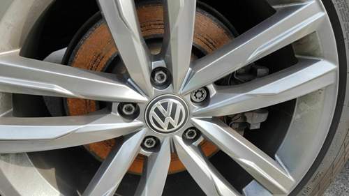

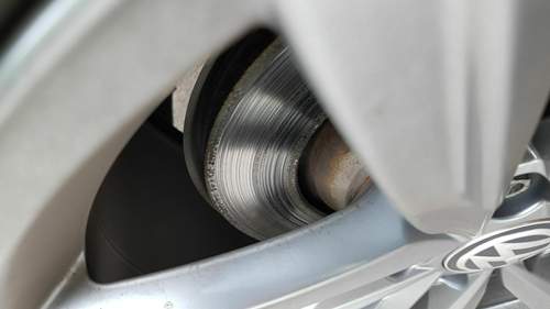

Wir haben seit Mittwoch unseren 10 Monate alten Variant Highline BMT 190 PS 2.0 TDI.
Nach den ersten Fahrten habe ich mir heute mal die hinteren Bremsscheiben angeschaut. Ist das normaler Verschleiß? Bzw. kann das Standrost sein? Vorne ist alles Top.
Auto hat keine 20.000km auf der Uhr
Danke schonmal für eure Einschätzung
Lt. VW wären sogar Riefen und Rostrillen auf den hinteren Bremsscheiben noch "normaler Verschleiß" und das sogar wenn das Auto weniger als 30.000km drauf hat. Ich persönlich bin immer noch der Meinung dass VW bei den hinteren Bremsscheiben ordentlich am Material spart und irgendeinen billigen Kernschrott montiert und man ab Werk nur vorne vernünftige, einigermaßen haltbare Bremsscheiben bekommt.

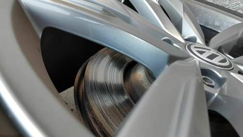

Heute habe ich die Scheiben und beläge getauscht, bremssattelträger konnte draufbleiben, was ich gesehen habe war ein Armutszeugnis für VW, die Beläge waren angerostet und in den Belägen war eine Kante, kein Wunder warum der Rost nicht abgetragen wurde. Also alles rausgeschmissen die Radnabe mit der Reinigungsscheibe gereinigt, anschließend die Führungsstifte gefettet (schadet ja net) alles rein ne Runde gefahren und siehe da der Abtrag ist nun über die gesamte Scheibe wie es sich gehört, habe mich sowieso gewundert, das Auto fährt jeden Tag 50km da wird häufiger gebremst.

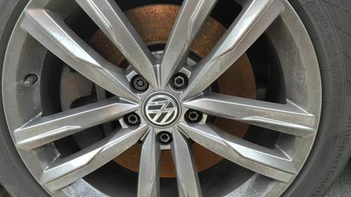

So, nach langer Standzeit von über ein Monat in der Nähe eines Flusses.
Schön Rostig, losgefahren ohne Ruck, als ob alles ok ist, beim bremsen dann etwas lauter die ersten paar male.

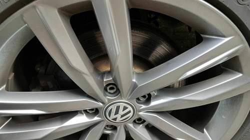

Heute morgen sah es dann so aus.

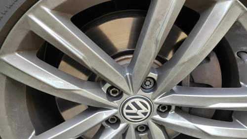

Noch paar Tage und hinten die Bremsen sehen auch wieder besser aus...
ohaaaa wie die aussahen. wahnsinn...
erklärt, wieso die standfahrzeuge von volvo auf dem nebengelände schutz über den scheiben haben
Ja hast zum einen die höhere Luftfeuchtigkeit, morgens auch mal mit Nebel/Tau, dann halt die letzten Tage/Wochen stark regen auch von der Seite, so daß die Scheiben davon sehr nass geworden sind.
Solange es nicht geregnet hatte, waren die soweit auch ok.
Aber wie geschrieben, ohne Ruck, direkt los gekonnt, nach paar Metern vorne wieder Frei, hinten dauert es halt, die sahen schon mal deutlich besser aus.
Möchte jetzt meine Erfahrungen mit ATE Scheiben und ATE Standard Belägen an der Hinterachse mitteilen.
Hatte ja (siehe hier) bei 2 Jahren und 57 000 KM die bescheidenen Erstausrüsterbremsen an der Hinterachse gewechselt. (Bilder diese Sauerei hier im Beitrag) Die ATE ´s haben jetzt 64 000 KM drauf und schauen
Blitzblank aus. Keine Riefen oder ähnliches. Da werden eher die Beläge bald zum Wechseln sein als die Scheiben. Ich wechsel dann natürlich auch die Scheiben mit. Kostet nicht die Welt. Fahrprofil ist
noch immer das selbe wie bei den ersten 57 000 km.

Nach 3 erfolglosen Wechsel bei VW, hab ich nun auf meine Kosten auf ATE Ceramic umgerüstet.
Seit fast 12000km keine Probleme mehr.
Sehen aus wie neu.

Meine werden von km zu km wieder immer sauberer und besser.
Vermutlich kurz bevor sie blank sind, steht die karre wieder für Wochen und das Spiel beginnt von vorne.
Also weniger rostig sind sie auf jeden Fall. Aber die Riefen wirken auf den Fotos ziemlich tief!
