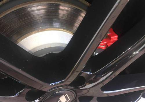

Wir haben seit Mittwoch unseren 10 Monate alten Variant Highline BMT 190 PS 2.0 TDI.
Nach den ersten Fahrten habe ich mir heute mal die hinteren Bremsscheiben angeschaut. Ist das normaler Verschleiß? Bzw. kann das Standrost sein? Vorne ist alles Top.
Auto hat keine 20.000km auf der Uhr
Danke schonmal für eure Einschätzung
Lt. VW wären sogar Riefen und Rostrillen auf den hinteren Bremsscheiben noch "normaler Verschleiß" und das sogar wenn das Auto weniger als 30.000km drauf hat. Ich persönlich bin immer noch der Meinung dass VW bei den hinteren Bremsscheiben ordentlich am Material spart und irgendeinen billigen Kernschrott montiert und man ab Werk nur vorne vernünftige, einigermaßen haltbare Bremsscheiben bekommt.

Hier mal meine HA, nach etwas über 3 Jahren und 37tkm. Bremsleistung im Juni beim TÜV war absolut Top. Ja sind ein paar Riefen aber für mich noch akzeptabel.
Ffae6057-1137-4fe0-b952-078fc44ccb4e
083838ba-aa19-40a6-af4c-a0921455518e
Die Stellen, wo sich keine Riefen befinden sehen aber eher Richtung verglasen aus. Mich würde an der Stelle mal die Innenseite der Scheiben interessieren. Durch die elektrische Parkbremse bemerkt man die Verschlechterung der Bremsleistung meistens erst spät, da die Bremse bis zum blockieren zupackt, erst wenn zu große Drücke benötigt werden schützt sich der Stellmotor gegen Überlastung selbst. Mit einem herkömmlichen Handbremhebel würde das alles schon anders aussehen.
