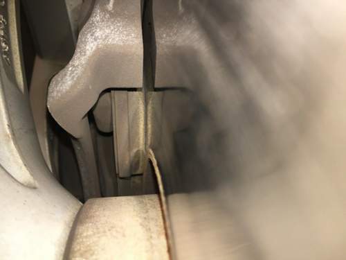

Wir haben seit Mittwoch unseren 10 Monate alten Variant Highline BMT 190 PS 2.0 TDI.
Nach den ersten Fahrten habe ich mir heute mal die hinteren Bremsscheiben angeschaut. Ist das normaler Verschleiß? Bzw. kann das Standrost sein? Vorne ist alles Top.
Auto hat keine 20.000km auf der Uhr
Danke schonmal für eure Einschätzung
Lt. VW wären sogar Riefen und Rostrillen auf den hinteren Bremsscheiben noch "normaler Verschleiß" und das sogar wenn das Auto weniger als 30.000km drauf hat. Ich persönlich bin immer noch der Meinung dass VW bei den hinteren Bremsscheiben ordentlich am Material spart und irgendeinen billigen Kernschrott montiert und man ab Werk nur vorne vernünftige, einigermaßen haltbare Bremsscheiben bekommt.

Auf den Bindern sieht es echt bald so aus, als ob er hinten gar nicht Bremst.
Fährst du nur sehr wenig? Bzw immer ohne zuladung?

Naja vor 4tkm sahen die Dinger perfekt aus. Siehe im Thread weiter oben. Im Anhang Bild von vorne, Erstausrüstung ab Werk, 56TKM, Scheibe sieht gut aus.

Meiner hat jetzt 35000km auf der Uhr und bis jetzt kann ich den Verschleiß der Bremsscheiben und Beläge mit dem B6 vergleichen. Hier ist alles im Soll, NUR die hinteren Bremsscheiben haben das bräunliche " Zeug " angesetzt was ich aus dem anderem Passat so nicht kannte. Liegt wohl an den Bremsbelägen, die Bremsen sind auf jeden Fall standfest. Die meisten versuchen auf ATE, Brembo oder Yellow Stuff umzusatteln, ich versuche wenn es so weit ist auf die einfachen Texstar. Seid Jahren verwende ich es in allen unseren Fahrzeugen, das Verschleißbild und die Haltbarkeit waren mehr als gut auch was die Bremsscheiben anbelangt.

Wie kann das sein, dass die Scheiben so rostig dind und vorne so poliert^^? Der bremst hinten doch zu wenig oder?

Wenn es um meinen geht, bremst der auch in unbeladenem Zustand gut. Wir haben jetzt zur zweit eine Runde über 10 km gemacht und versucht so viel wie möglich zu bremsen. Am Ende haben wir bei mir die Temperatur per Laser Thermometer an den Bremsscheiben vorn und hinten gemessen. Vorne hatte ich 65°C und hinten waren 10° weniger. Würde sagen dass meiner ziemlich gleichmäßig bremst, daher auch einigermaßen guter Gesamtbild der hinteren Bremsscheiben und kein Rost zu sehen, auch wenn ich zu 99% Kurzstrecke abspule.
Wieso das bei anderen hier gezeigten Bremsscheiben nicht funktioniert, kann ich nicht nachvollziehen. Manche Bremsscheiben aus dem Schrott sehen besser aus als manch eine am gezeigten Fotos.
Wobei 65 grad für eine vordere bremse auch wenig sind, wenn man möglichst viel versucht zu bremsen.
Da sollte es eher in die Richtung "Hell Rot Glühend" gehen 😉
