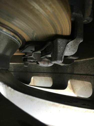

Wir haben seit Mittwoch unseren 10 Monate alten Variant Highline BMT 190 PS 2.0 TDI.
Nach den ersten Fahrten habe ich mir heute mal die hinteren Bremsscheiben angeschaut. Ist das normaler Verschleiß? Bzw. kann das Standrost sein? Vorne ist alles Top.
Auto hat keine 20.000km auf der Uhr
Danke schonmal für eure Einschätzung
Lt. VW wären sogar Riefen und Rostrillen auf den hinteren Bremsscheiben noch "normaler Verschleiß" und das sogar wenn das Auto weniger als 30.000km drauf hat. Ich persönlich bin immer noch der Meinung dass VW bei den hinteren Bremsscheiben ordentlich am Material spart und irgendeinen billigen Kernschrott montiert und man ab Werk nur vorne vernünftige, einigermaßen haltbare Bremsscheiben bekommt.

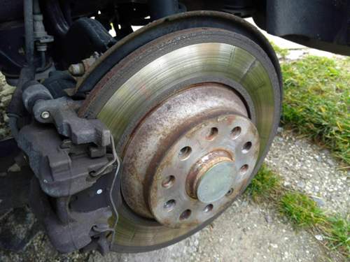

Hi zusammen,
die Brembos hinten hatten jetzt 26TKM runter, bei 22TKM sahen sie noch gut aus. Jetzt sind Sie Schrott.
Auf einer Seite ist der Belag rausgebrochen und hat an der Bremsscheiben-Nabe Material abgefräst, auf der anderen Seite Metall auf Metall.
Werkstatt konnte keinen Fehler am Bremssattel feststellen (nichts geklemmt oder ähnliches), Benutzungsverhalten hat sich auch nicht geändert.
Jetzt probiere ich mal ATE ;-)

Naja da Brembo mit Sicherheit keine erst ausrüstung bei VW ist, wird er den Versuch mit dem nächsten hersteller selber zahlen.
Im Idealfall paar Euro für die Beläge und bisschen investierte Zeit.
Brembos habe ich bezahlt und eingebaut aufgrund von Unzufriedenheit mit dem VW Material. Somit zahlt mir das keiner.
ATEs habe ich von einer Fachwerkstatt einbauen lassen, wenn die schnell wegfaulen habe ich jemand, den ich in die Pflicht nehmen kann, auch wenn das bei Verschleißteilen so eine Sache ist.
