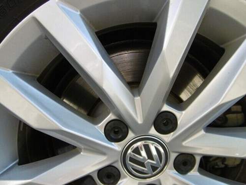

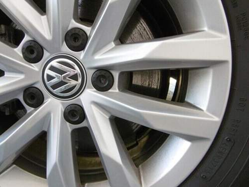

Wir haben seit Mittwoch unseren 10 Monate alten Variant Highline BMT 190 PS 2.0 TDI.
Nach den ersten Fahrten habe ich mir heute mal die hinteren Bremsscheiben angeschaut. Ist das normaler Verschleiß? Bzw. kann das Standrost sein? Vorne ist alles Top.
Auto hat keine 20.000km auf der Uhr
Danke schonmal für eure Einschätzung
Lt. VW wären sogar Riefen und Rostrillen auf den hinteren Bremsscheiben noch "normaler Verschleiß" und das sogar wenn das Auto weniger als 30.000km drauf hat. Ich persönlich bin immer noch der Meinung dass VW bei den hinteren Bremsscheiben ordentlich am Material spart und irgendeinen billigen Kernschrott montiert und man ab Werk nur vorne vernünftige, einigermaßen haltbare Bremsscheiben bekommt.

Nein, Autohold und EPB verwende ich seit ich das Auto habe regelmäßig, und die Scheiben sehen gut aus, 32 Tkm
Hey,
verwende auch den ganzen Kram wie Autohold ,EPB, ACC. Vermute das es am VW Material liegt (zumindest Hinten). Meine Fahrweise hat sich seit dem Wechsel auch nicht geändert und ich mache keine Vollbremsung beim Rückwärtsfahren 😉
Also das haben die Brembos von alleine hinbekommen.
Da bin ich ja in bester Gesellschaft, meine Bremsscheiben hinten sehen nicht viel besser aus, und habe jetzt aktuell 15000 km runter.

Ich habe heute so nebenbei mitbekommen, dass ein Kunde von uns mit einem Superb Combi komplett neue Scheiben vo und hi und neue Klötze auf einer der Achsen auf Garantie bekommen hat. Kilometerstand waren etwas über 8000. Beanstandungsgrund: Schlagendes Geräusch beim Bremsen
Also reklamiert <10000km
Bei der letzten HU hab ich den Hinweis bekommen die hinteren Scheiben im Auge zu behalten. Sehen nicht besser aus wie bei anderen. Muss in 2 Wochen zur Inspektion und bin dann bei ca. 68000km.
Mal sehen was die Werkstatt sagt.

ich habe jetzt meinen angemeldet auf Ende Oktober zum Wechsel hinten. Sieht einfach unterirdisch aus und er hat nicht mal 47.000 km. Da der Belag auch knapp wird, habe ich gleich einen Termin vereinbart. Wir fahren mit dem Auto sehr gemütlich, viel Ausrollen, nie krasses Bremsen außer im Notfall, keine hohen Geschwindigkeiten da nie Autobahn und somit auch nie ACC. Auto steht draußen. Das Bild der Scheiben hat sich minimal verbessert seitdem ich Autohold nicht mehr nutze und eher mal schroff bremse statt dauernd auf dem Pedal zu stehen. Mal sehen, welcher Zulieferer jetzt den Weg in mein Auto findet...ich lasse es jedenfalls direkt bei VW tauschen.
Ich hätte lieber den Schrauber gesucht, der dir ATE einsetzt. Jetzt wirst du wohl Volkswagen Originalteile bekommen.
Ob die besser halten?....
Vw baut doch auch ATE wurde mir gesagt .
