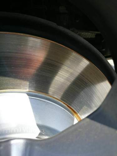

Dann tanzt mein Passat hier wohl völlig aus der Reihe, oder wie!?
1. 1,5Jahre beim Händler rumgestanden-Draussen
2. Fast nur alleine unterwegs, weil Frauchen ne eigene Kiste hat
3. Fahre ich ja mit ACC und Autohold, ausser beim Parken!
Trotzdem sehen meine Scheiben eben so aus...

@Stoepsel79
So sehen meine hinteren auch in etwa ab Werk aus, aber im Vergleich zu vorne ist das doch kein schönes Bild, klar kein rost oder grad, mich stört das aber auch nicht so extrem, solange die bremse ihren Dienst tadellos erledigt, danach kommen im Keller liegende EBC Scheiben(gelocht/geschlitzt) mit EBC Belägen.
Vorne ist das Schleifbild in der Tat etwas feiner.
Finde das Bild meiner Hinteren aber schon ganz ok, im Gegensatz zu den Bildern, die ich mit meinen Audis hatte. Bei dem Audi meiner Holden übrigens der gleiche Müll!
Mein Vectra C Caravan hatte über 100000Km Vorne wie Hinten Textar Bremsen drauf, die ich an dieser Stelle bedenkenlos weiterempfehlen kann.
So lange hatte ich Bremsen ingesamt noch nie ohne Wechsel auf einem Auto...

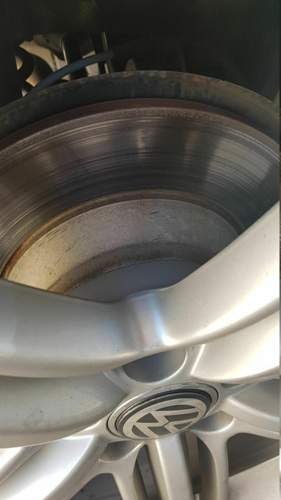

nochmal meine hier: 47.000 km, Auto 3,5 Jahre alt. Sahen schon bei Abholung vor 2 Jahren so aus...in 4 Wochen wird getauscht.

@Escort0815 schrieb am 18. September 2018 um 07:56:12 Uhr:
Ohh man, die sehen ja mal richtig scheisse aus!
Entweder klemmen deine Schwimmsättel oder Du bremst nie richtig!?

ich bremse mit dem Auto wie mit jedem anderen auch. Das ist das erste Auto wo die Bremsen hinten so scheisse aussehen. Bremsen tut er jedenfalls. Da sich hier ja ein Thema darüber aufgemacht hat, gehe ich davon aus, dass es viele andere auch betrifft und es direkt an VW/Zulieferer liegt. Jedenfalls bremst er ganz gut, nur nach nicht mal 4 Jahren ist das irgendwie schade.
