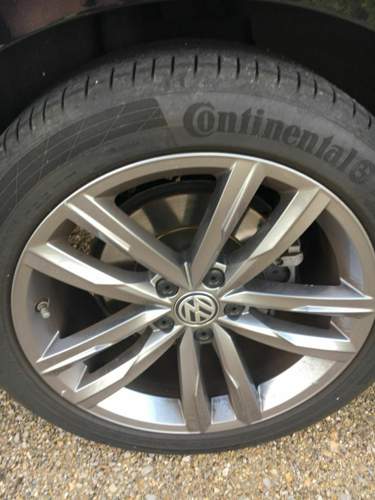

Wir haben seit Mittwoch unseren 10 Monate alten Variant Highline BMT 190 PS 2.0 TDI.
Nach den ersten Fahrten habe ich mir heute mal die hinteren Bremsscheiben angeschaut. Ist das normaler Verschleiß? Bzw. kann das Standrost sein? Vorne ist alles Top.
Auto hat keine 20.000km auf der Uhr
Danke schonmal für eure Einschätzung
Lt. VW wären sogar Riefen und Rostrillen auf den hinteren Bremsscheiben noch "normaler Verschleiß" und das sogar wenn das Auto weniger als 30.000km drauf hat. Ich persönlich bin immer noch der Meinung dass VW bei den hinteren Bremsscheiben ordentlich am Material spart und irgendeinen billigen Kernschrott montiert und man ab Werk nur vorne vernünftige, einigermaßen haltbare Bremsscheiben bekommt.

Schau dir das Bild an und schau mal auf dem Parkplatz rum. Keine Bremsscheibe sieht so aus. Die sind auch vor dem Wechsel gleichmäßig blank und gleichmäßig abgenutzt. Die Beläge sind von der Stärke her noch prima.
Nochmal: Ich habe meine Fahrgewohnheiten nicht geändert und packe pro Jahr so an die 40tkm drauf. Hauptsächlich Autobahn. Warum sollte sich dann von Fahrzeug zu Fahrzeug auf einmal ein anderes Verhalten einstellen? Das musst du mir erklären! Da hat irgendjemand etwas verschlimmbessert.

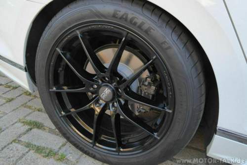

Vorn und hinten sind jetzt andere Scheiben verbaut (Brembo bzw. ATE), mal sehen wie die sich so machen ...
P1070884a
P1070881b
Bremboscheiben und Beläge hinten nach ca. 22TKM
@LucasK schrieb am 7. September 2018 um 18:15:13 Uhr:
Schöne Felgen 🙂
...und ordentliches Tragbild der Scheibe
