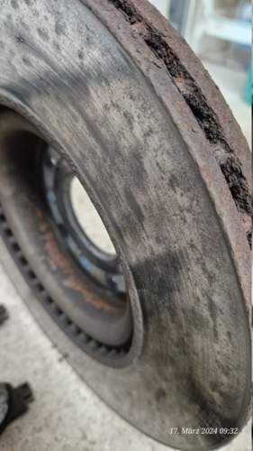

Wir haben seit Mittwoch unseren 10 Monate alten Variant Highline BMT 190 PS 2.0 TDI.
Nach den ersten Fahrten habe ich mir heute mal die hinteren Bremsscheiben angeschaut. Ist das normaler Verschleiß? Bzw. kann das Standrost sein? Vorne ist alles Top.
Auto hat keine 20.000km auf der Uhr
Danke schonmal für eure Einschätzung
Lt. VW wären sogar Riefen und Rostrillen auf den hinteren Bremsscheiben noch "normaler Verschleiß" und das sogar wenn das Auto weniger als 30.000km drauf hat. Ich persönlich bin immer noch der Meinung dass VW bei den hinteren Bremsscheiben ordentlich am Material spart und irgendeinen billigen Kernschrott montiert und man ab Werk nur vorne vernünftige, einigermaßen haltbare Bremsscheiben bekommt.

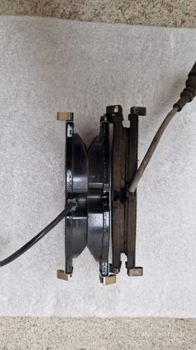

Heute habe ich bei meinem Passat die vorderen Bremsen gewechselt, da sich die Verschleißwarnung meldete. Nach ca. 150.000 km waren nun die Ceramic-Beläge runter. Die Scheiben sahen vom Tragbild noch ganz gut aus, hatten nur einen kleinen Grat. Nun geht's auf die nächsten 150.000 km. Fazit: ich persönlich kann die Ceramic-Beläge nur empfehlen. HA hielt damals etwas über 100.000 km.
@Street Racer No.1 schrieb am 17. März 2024 um 13:12:43 Uhr:
Ich habe an meinem auf der HA die ceramischen Beläge verbaut.
Damals in dem Glauben die verdrecken nicht die Felgen so stark mit Bremsstaub. Ein klein wenig besser ist es aber nicht so dass ich es wieder machen würde. Zumal ich beim Bremsen von hinten ein Hörbares Rubbeln vernehme.
Diesen Sommer ist wieder HU dran und ich bin gespannt was der Bremsenprüfstand hergibt. Beim Fahren hab ich keinen Verlust / Minderung der Bremsleistung gespürt.
Mein Großer fährt einen Fokus mit ebenfalls Ceramic Belägen hinten und da ist es sichtbar sauberer.

Es scheint tatsächlich an der schlechten Qualität der VW Bremsscheiben zuliegen. 2x Bremsscheiben bei VW tauschen lassen in 3 Jahren und jedesmal nach ein paar Wochen, bildete sich Rost auf der Schleiffläche der Bremsscheibe, was eigentlich völlig unlogisch erscheint, ist aber so. Handbremse ziehen usw bringt da nur wenig. Jetzt habe ich hinten ATE drauf und da rostet nun auch nach 5 Monaten gar nichts.
Für mich: Es kommen keine VW Bremsen mehr in Frage.
So ist es auch hier, VW Bremsscheiben raus samt den Rost (ich hatte sogar an der Vorderachse "eingefahrenen" Rost in der Bremsscheibe von Innenseite auf der Lauffläche, dieser ließ sich gar nicht mehr rausbremsen - TÜV abgelehnt), Brembo rein (vorne gerillt). Hinten mit ATE, vorne mit TRW Belegen. Rostet nix und die Bremswirkung wesentlich besser, als VW Original 😁
Wenn ich über die Bremsmanöver der User hier lese, huch - schwere Kost 😁
Wenn du ATE Scheiben drauf hast, kommt das auch noch. Die rosten schnell.
Bei den günstigen Scheiben (<150€/Stück) habe ich bisher nur mit Brembo gute Erfahrungen gemacht. Die normalen und Xtra. Der Topf bleibt auch sehr lange schön über mehrere Winter. Da ich mehrere Sätze habe, ist es auch kein Einzelfall.
Bei Bremsbelägen wiederum ist VW und ATE sehr gut im günstigen Bereich. TRW auch. Brembo Normal verschleißt schneller.
